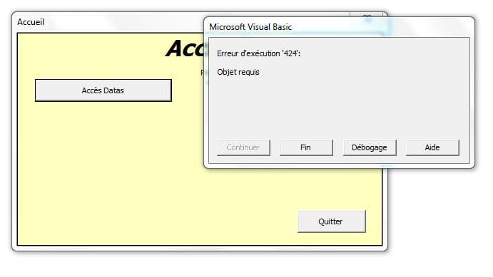

je viens d'ouvrir ton fichier sur le PC d'un collègue.
Dès l'ouverture, voici ce que j'ai :
erreur d'exectution '424' après cliquer sur le bouton "Accueil"
Je suis donc invité à "déboguer" :
Voici ce que j'ai :
capture2
Il me semble avoir eu un problème assez similaire avec le précédent fichier que tu m'invitais à consulter.
Comment faire pour découvrir le fruit de ton aide ?
Merci d'avance,
Saber

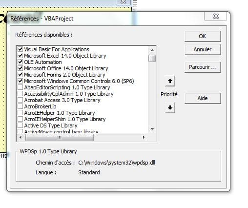

J'ai ajouté l'outil, mais ça ne fonctionne toujours pas
Dans le menu VBA :
Outils > Référence
...regarde s'il n'y en a pas une qui est déclarée manquante...
Par hasard Microsoft Office ou Microsoft Excel 14.0 Object Library moi j'ai la 14.0 tu as peut-être une version plus récente...
Décocher (la/les) référence(s) déclarée(s) manquante(s).
ça devrai suffire...

Bonjour Galopin01,
J'ai ajouté le module complémentaire ListView 6.0
J'ai également observé qu'il n'y avait aucune référence manquante :
J'ai toujours le même message d'erreur qui s'affiche.
