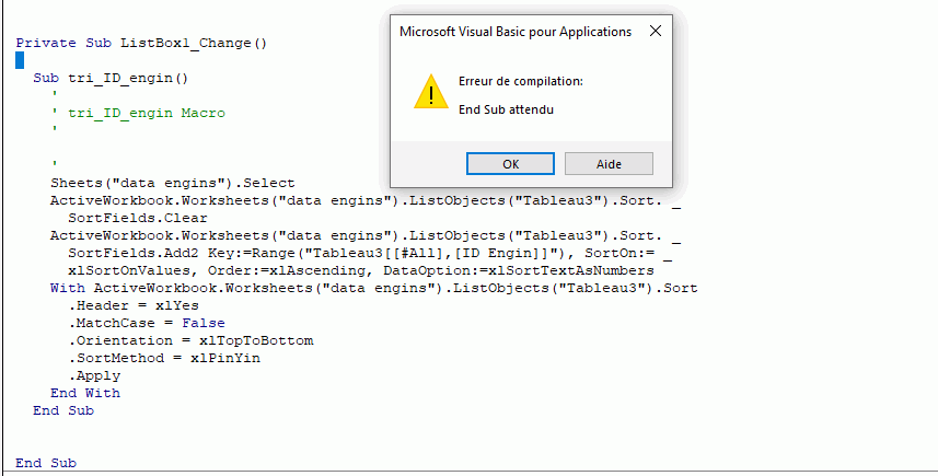

Bonjour Keyr0 et
Sinon il y avait longtemps... des DTpicker dans les Userform
De plus pourquoi des Sub à l'intérieur de Sub
Un code correct serait :

Par contre, désolé mais je ne vois pas où tu a trouvé dans mon fichier celui que tu as écrit avec des sub à l'intérieur de sub ... en plus je n'ai pas de Listbox dans mon fichier.
Ce qui m'intéresse s'est de remplir la Textbox 24.
Merci Merci!!!!

Je pense que vous n'avez tout simplement pas mis le bon fichier zippé
J'ai pris le dernier fichier donné sur le post de 22h11
https://forum.excel-pratique.com/d/download?p=1031276&f=95131_61df43ee51842159039122
Et j'ai fait simplement
Je suis arrivé directement sur 2 sub
Bonjour Bruno M45,
Au temps pour moi, tu as raison et ces lignes trainaient dans mon code sans faire référence à aucune ListBox existante. Une trace d'un passé lointain de mon fichier excel ;-)
