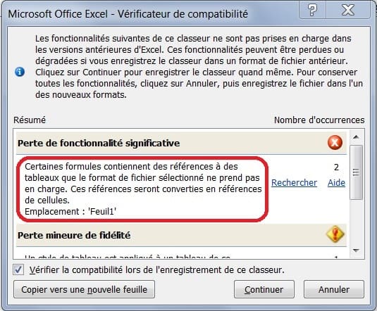

Comme c'est pour demain, donc urgent, j'ai téléchargé le fichier de Jean-Eric ; j'ai vu dans le code VBA aucune instruction spéciale qui ne puisse être exécutée par VBA 2003 ; j'ai donc juste converti le fichier en version "Classeur Excel 97 - 2003" ; cependant, lors de la tentative d'enregistrement, j'ai eu cette fenêtre d'avertissement :
screen
J'ai quand même enregistré le fichier, qui contient donc quelques références converties en références de cellules.
Je crois que ça devrait marcher tel que, mais à vérifier très soigneusement !
