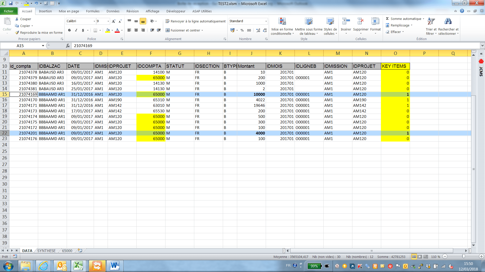

J'ai une feuille n°1 (DATA) qui me donne des données chiffrées amenées à évoluer (nbre de ligne qui va croitre dans le temps).
feuille1
En colonne IDCOMPTA (Colonne F) j'ai des numéros de compte et en Colonne MONTANT (Colonne J) des montants. En Colonne KEYITEMS (Colonne O) j'identifie les montants supérieurs à 1 000.

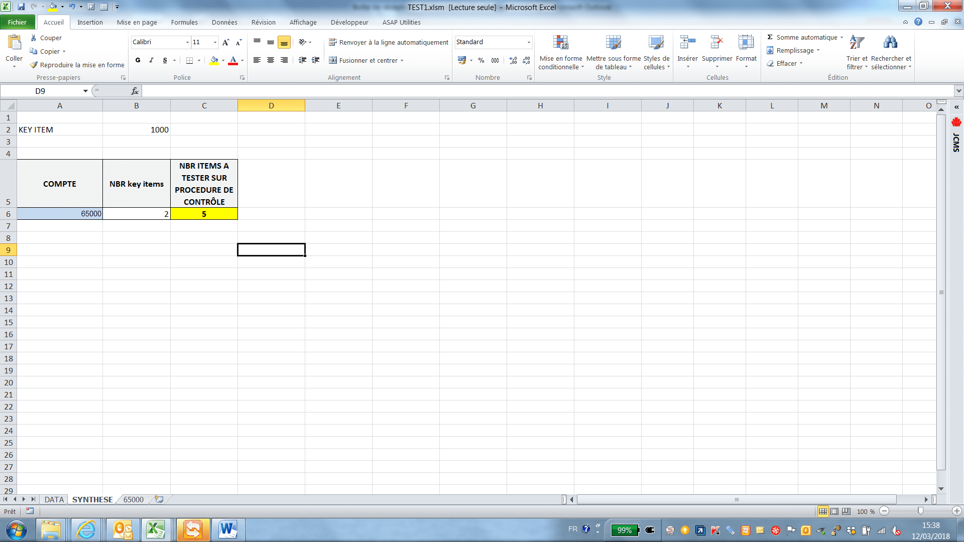

J'ai une feuille n°2 (SYNTHESE) qui me donne le montant du KEY ITEM minimum (ici dans mon exemple 1 000) et qui me donne pour chaque numéro de compte le nombre de lignes qui contiennent des KEY ITEM mais aussi le nombre de ligne à tester (colonnes B et C)
feuille2

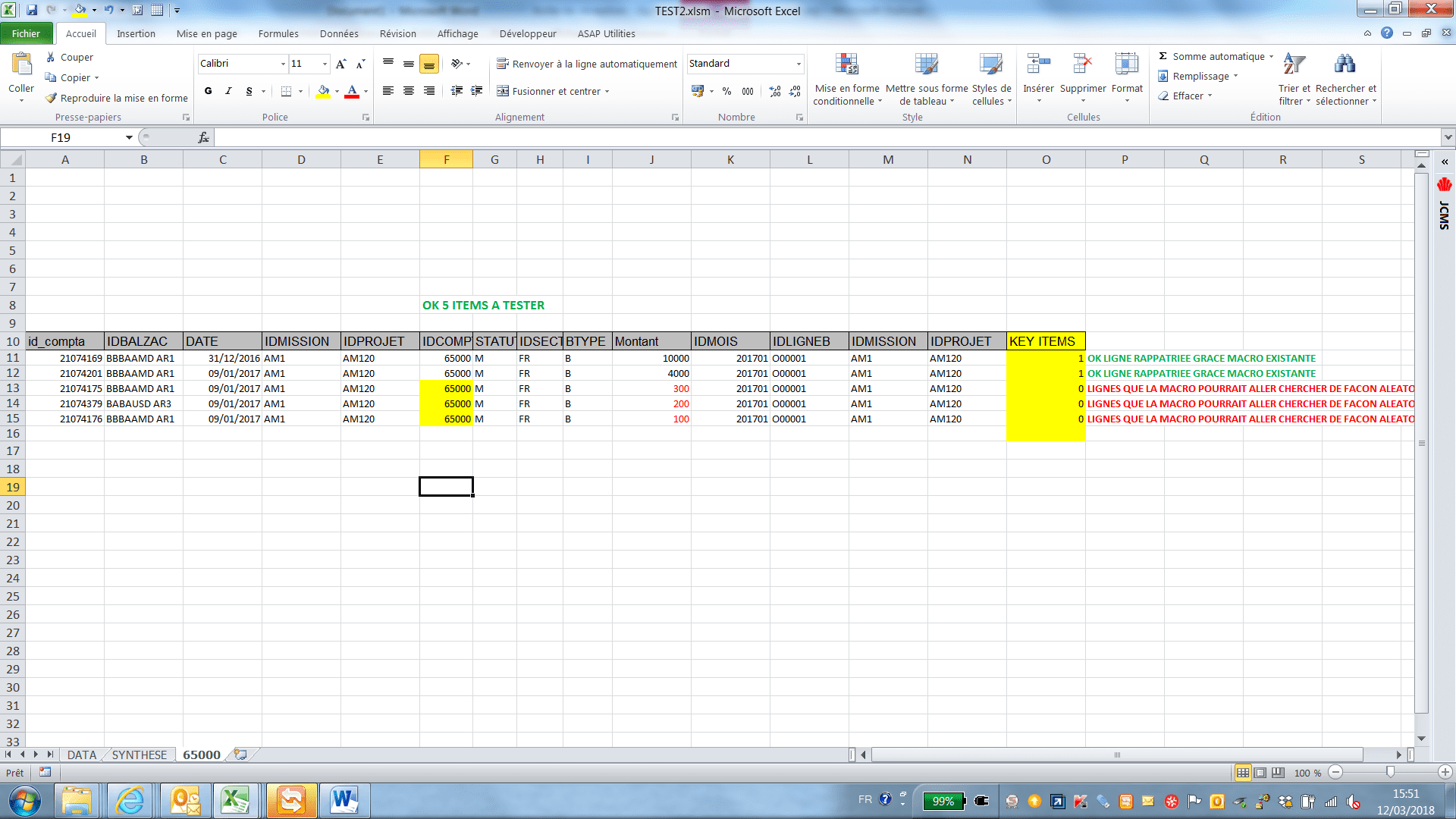

Mon but est d'extraire en feuille n°3 les bonnes lignes. C'est à dire celles qui ont pour leur colonne O un montant de 1 000 et si ce n'est pas suffisant (Feuille2 Ligne 6 Colonne C > Feuille2 Ligne 6 Colonne B) alors il me faut compléter ma liste par une recherche aléatoire parmi les lignes de ma feuille n°1 qui contiennent le bon IDCOMPTA sans qu'il y ait de doublon avec les lignes déjà sélectionnées...
feuille3

Effectivement pas si clair que cela donc voici le fichier :
17test2.xlsm (26.31 Ko)
Bref mon idée est de pouvoir rajouter 3 lignes supplémentaires sur ma feuille "65000". En effet dans la feuille "synthèse" il me faut 5 items à tester, hors je n'ai que 2 Key items qui ressortent avec la macro en place.
Comment en rajouter 3 tirés au hasard dans les possibilités restantes dans la feuille DATA parmi les lignes contenant "65000" dans la colonne "F" ?
