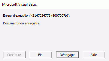

Je dispose de deux tableaux de bord Excel, dans lequel j'ai ajouté une macro de sauvegarde au format PDF ainsi qu'une seconde pour envoyer le TdB en PJ par mail via Outlook. Les deux TdB sont quasiment identique et les macros sont identiques.
Pourtant, dans l'un les macros ne fonctionnent pas mais dans l'autre c'est ok. Voici l'erreur que j'ai :
Si quelqu'un pourrait m'aider à trouver l'erreur car je ne comprend pas pourquoi ça marche dans l'un mais pas dans l'autre.

Bonjour FoxtrotRomeo,
Sans ouvrir le fichier qui fonctionne, ce que je vois dans le 1er c'est une erreur d'adresse de cellules
NomFichier = Range("BP3").Value & ".pdf"
Dossier = Range("BP4").Value
Il faut mettre BQ et non BP
A tester
Bonjour Bruno,
Et dire que j'ai cherché pendant une heure pour une erreur comme ça... 🤦‍♂️
Merci pour ton aide 😉
