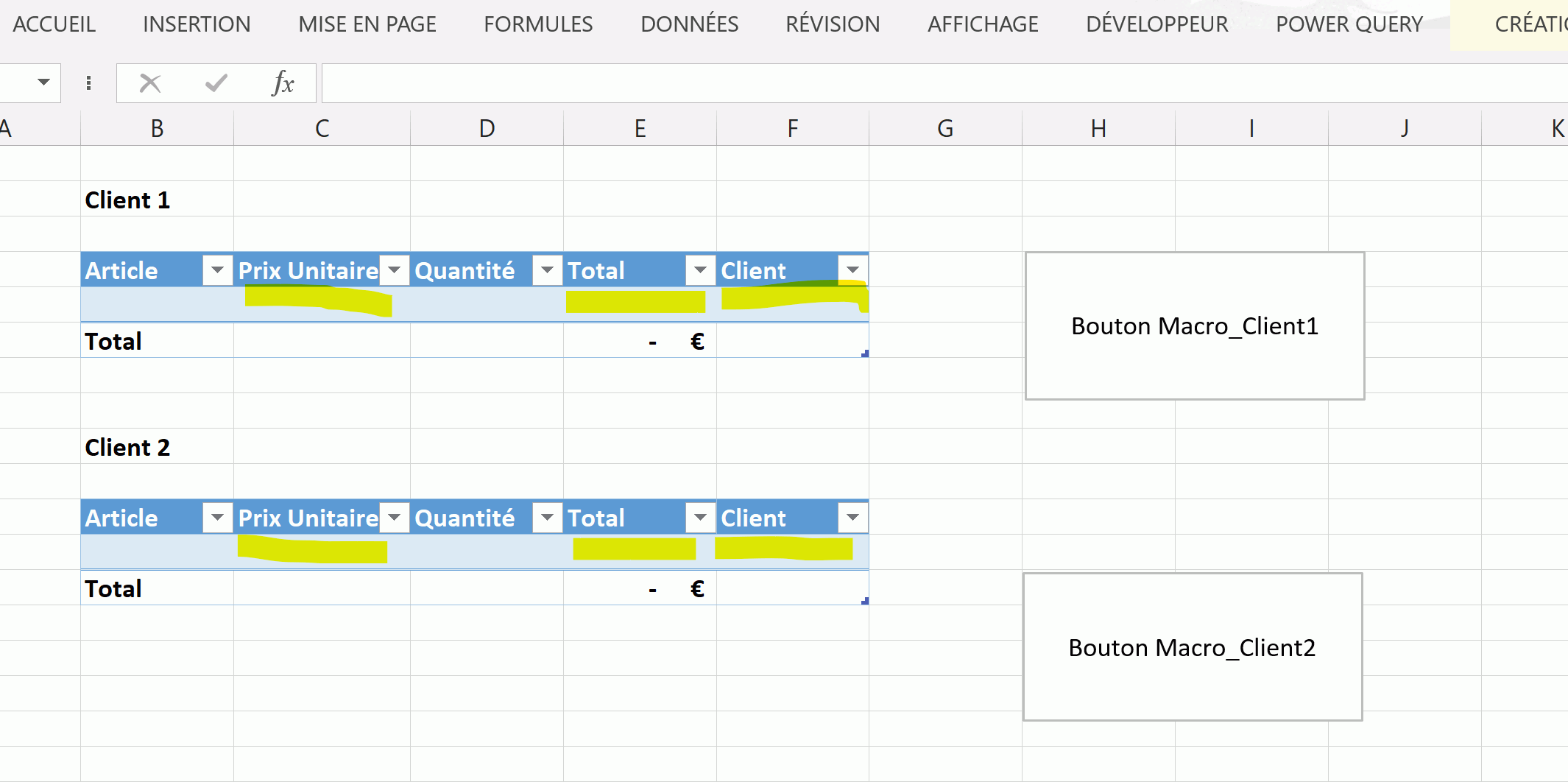

Je débute en VBA. Je cherche à réaliser le scénario expliqué dans mes fichiers ci-dessous avec des macros.
Ci-dessous :
- un fichier avec la situation de départ avant exécution des macros
- un fichier avec le résultat escompté après exécution des macros
J'espère que l'exemple est clair. Merci pour votre aide :)
Joris

Salut Steelson,
Merci pour ta nouvelle macro mais ca ne change rien par rapport à la précédente, les formules sont à nouveau écrasées quand j'exécute la macro.
annotation 2020 07 20 144331
Tu as une solution ?
Salutations!
Si ceci n'est pas une formule, je ne sais pas ce que c'est !
capture d ecran 704
sauf pour la colonne Client, impossible de récupérer le formule qui pointe vers une zone fixe de l'autre page
donc pour colonnes B et D, c'set ok, pour E je peux le faire aussi !

Salut Steelson,
On s´est pas compris sur ce coup je crois
Aprés exécution des macros, je souhaite que mes formules restent dans mes Tableaux "Commandes_Client1" et "Commandes_Client2" et que les valeurs dans le tableau "Registre" soient juste des valeurs.
En PJ le fichier que je souhaite obtenir après exécution des macros
On va y arriver
Merci :)
