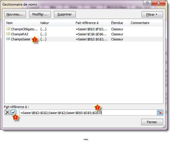

Par exemple tu as un nouveau champ "Email vendeur" qui vient d'apparaitre, et que tu veux obligatoire à la saisie.
Dans 'Saisie' tu décides de mettre sa saisie en G10. Juste au-dessus, en G9 tu dois mettre son nom : Email vendeur.
Tu fais tes encadrements, tes couleurs etc.
Tu dois ajouter également son nom en ligne de titre dans BdB. Par exemple tu insères une colonne B et tu saisis Email vendeur en B1.
Maintenant tu dois juste ajouter sa référence dans le ruban 'Formules / Gestionnaire de noms' :
  • dans 'ChampSaisie', Fait référence à : tu ajoutes à la fin ;$G$10 (ou tu vas cliquer sur la cellule), tu valides avec le V à gauche.
  • Idem dans 'ChampsObligatoire' comme c'est un champ que tu as décidé saisie obligatoire
  • et si tu veux qu'il soit vidé après la validation tu l'ajoutes également à 'Champs RAZ'.
Rien de plus à faire. Sans modification le code sait qu'à la validation il doit le récupérer à cet endroit pour le sauvegarder dans BdB colonneB.
Dans le classeur exemple je n'ai mis que quelques champs dans les noms. A toi d'ajouter tous ceux qui t'intéressent, de supprimer ceux qui sont en double et de faire ta mise en page.
