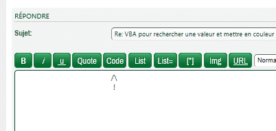

S'il te plait... quand tu envoies un code... sélectionne-le et clique sur le bouton [Code] pour le mettre entre balises, sinon c'est illisible !
A tout de suite !
capture 20171003 002
Voilà qui est fait !
