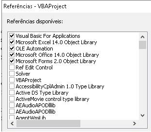

activer la référence "Microsoft Forms 2.0 Object Library."
Sub FichierCSV()
    'activer la référence "Microsoft Forms 2.0 Object Library." ou ajouter un formulaire (la référence sera automatiquement ajoutée)
    Dim PP As DataObject
    Set PP = New DataObject

maintenant l'erreur dans la définition de la variable ne s'est plus produite, la macro a pu exécuter son activité .
mais j'ai toujours le même problème mentionné dans ma réponse à la 1ère solution .
toutes les données doivent rester dans la colonne A, mais avec un séparateur point-virgule .

J'ai joint le fichier qui génère ici pour moi votre 2ème solution, les données sont divisées en colonnes, J'ai également joint l'image de mes références .
