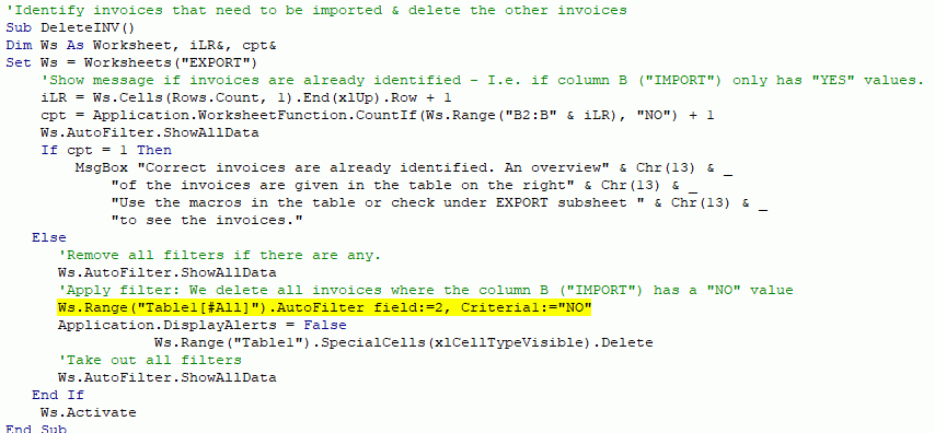

Quand je copie colle mes données de base (dans le 1er fichier envoyé), il y a juste un pb ici sur le STEP3, c'est à cause du nom de "Table1[#All]" ?
1
Encore merci!
Oui c'est un peu c... à contrôler visuellement ce genre de détails.
J'ai renommé le Tableau (dans le Gestionnaire de Nom) : Quand il y en a toute une colonie c'est difficile de se rappeler qui fait quoi...
il faut mettre :
Ws.Range("TExp[#All]")...

Merci, ça a en effet débloqué la Macro. Encore au sujet du STEP3, ça fonctionne bien dans l'exemple, mais dans un fichier avec des milliers de lignes et avec plus de colonnes renseignées, Excel bug vraiment, j'ai du manuellement filtrer dans la colonne "B" sur les cas identifiés comme "no" pour les supprimer manuellement. Tu aurais une astuce pour contourner cette manipulation qui est très lente? En soit les données supprimées ne me dérangent pas, c'est juste que je ne veux pas qu'elles se retrouvent dans l'onglet "Import".
