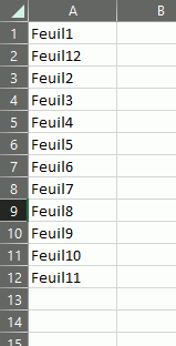

Sub ListerToutesLesFeuilles()
Dim fc As Worksheet
Dim x As Integer
x = 1
Sheets("Feuil1").Range("A:A").Clear
For Each fc In Worksheets
Sheets("Feuil1").Cells(x, 1) = fc.Name
x = x + 1
Next fc
ma seconde question est de savoir, si je pourrais commencer le listing de mes onglet en a2:a60 ? (la cellule a1 étant prévu pour mettre le nom de la colonne)

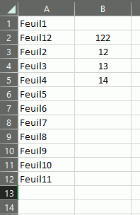

Enfin, ma troisième question est de savoir si une formule via la recherche pourrait se faire via la liste pour aller recherche une info sur les feuilles.
ici, je ne cherche pas à l'inclure dans le code vba car je pourrais changer la cellule de référence sur les feuilles 2 à 11.
mais via une formule à mettre dans la colonne 2 ?
je m'explique :
sur toutes les feuilles (sauf la feuille 1) j'ai en g2 un chiffre.
je cherche à savoir si via une formule, je pourrais avoir ce résultat en prenant en compte que si j'active la macro peut-être que le listing des feuilles pourrait changer.
exemple, si sur le listing des feuilles en vient une nouvelle (ex. feuil12).. les infos de la colonne b devront via la formule indiquer le bon chiffre

Bonjour ben25000,
Cellule "B2" : =SI($A2="";"";INDIRECT("'" & $A2 & "'!$G$2"))
Puis, tirer vers le bas.

j'ai recréer un nouveau fichier avec votre proposition de vba et la formule.
j'ai affecté la macro au bouton rectangulaire ça a marché une fois et puis j'ai ajouté une feuille (feuil13) et là plus rien...
je joins le fichier pour voir si j'ai pas fait une connerie...
merci à vous.... :-)
Voici une version dans laquelle la formule est insérée en colonne "B" par la procédure "lister les onglets".
Un clic sur le rectangle "lister les onglets" et le tout se met à jour, "Nom de feuille" et "Formule donnant le contenu de G2 de la feuille concernée".

Bonjour ben25000, le fil, le forum,
Sans constater cela par soi-même, c'est bien difficile d'être affirmatif. Peut-être la formule placée manuellement en "B".
En revanche, le dernier code écrit : "Feuil1", le nom de l'onglet en colonne "A" et la formule en colonne "B"; cela à chaque feuille qu'il trouve dans le classeur (excepté "Feuil1" bien sûr.)
Bizz
Dans le premier code je mets dans la colonne B la valeur de la cellule [G2] dans le deuxième code je mets dans la colonne B une formule qui récupère la valeur de la cellule [G2] c'est toi qui voit ce que tu préfères.
