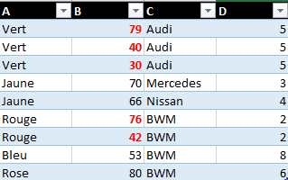

Je suis en manque d'idée par rapport à une problématique professionnelle.
Comme le titre du sujet l'indique, je veux insérer et remplir automatiquement des lignes.
Le critère pour insérer est d'avoir plusieurs info séparer par ";" dans la même cellulle. Le remplissage, quant à lui, doit correspondre au contenu de sa première ligne (celle où il y avait les ";"
Avant
screen01
Résultat voulu
screen02
Les screens ne sont que des exemples, la réalité comporte beaucoup plus de ligne (d'où mon besoin de macro)
Convertir m'a permis de les séparer mais je reste bloqué pour la suite
Aidez-moi svp !

Merci pour les explications,
Petit soucis :
La ligne : "vb = Split(tablo(i, 2), ";")(ln)" n'arrive pas à fonctionner si la cellule contient des lettes
Dim VB as string prend le numéro de cellule
Edit : Si je met les cellules en nombre cela fonctionne
Cependant pour le remplissage des dates il y a une inversion : 07/03/2018 05:15 pour 03/07/2018 05:15

En PJ un fichier plus représentatif,
Merci encore pour votre aide !
67vba-developper.xlsm (67.35 Ko)
Mais... ce nouveau fichier n'a rien à voir avec le précédent: où sont les point-virgules en colonne B ?
Bye !
Les points virgules étaient des ~
C'est la colonne C où il faut faire les manips
Normalement j'ai modifié le code et cela à l'air de fonctionner.
Mais, à chaque lancement de macro les mois et jours des dates s'inversent,
De plus le tableau ne s’entend pas automatiquement
Nouvelle version.
Bye !
Merci pour votre aide,
Tout fonctionne correctement
