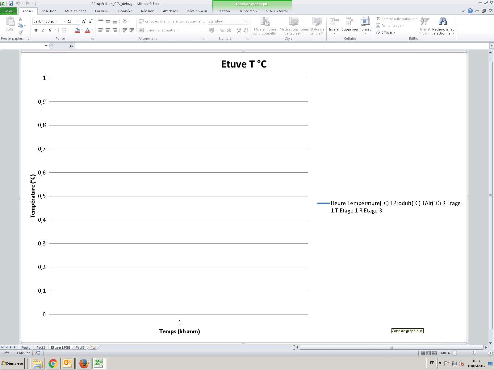

Ci joint le graphique que j' obtiens . N' y aurait - il pas un problème avec la sélection des données ?
recuperation debug
Tout dépend de ce que tu veux faire, le principal problème de mon point de vu, c'est que tu as un relevé (extract/5mn) qui commence lorsque l'autre fini (extract/mn).
Il me semble avoir compris que ton graphique se "nourrit" des data des deux relevés en même temps. Ici même en gardant toutes les heures dispo, ton graphique ne sera "complet" que sur une plage horaire de trois minutes.
On peu tout à fait garder 1 data/ 4 ou 1 data/3, mais le fond du problème semble surtout venir du fait que les data concernent deux plages horaires différentes..!
Edit Concernant le graphique, il ne te reste qu'une ligne de data, de mon point de vu, c'est normal u'il n'affiche rien, il lui manque une deuxième série de point au minimum.
