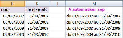

Je voudrais en VBA, enchainer des périodes à partir d'une date de début DD = date de début 06/08/2007
un dessin vaut mieux qu'un long discourt... à voir en fin de message
PS : actuellement les colonnes H et K sont remplies par VBA donc ça commence à être lourd...

Peut-on supprimer la colonne fin de mois ou au contraire dois-je ajouter une nouvelle colonne '1er Jr du mois qui suit' et écrire
 M2 = "Du " & &.Range("H2").Value & " au " & .Range("K2").Value
M3 = "Du" & .Range("L2").Value & " au " & sH_2.Range("K3").Value
M3 = "Du" & .Range("L3").Value & " au " & sH_2.Range("K4").Value
et ainsi de suite ?
