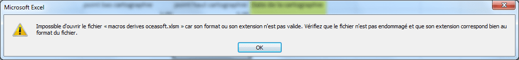

Pour des raisons d'import j ai du modifier l'extension de"macro derives oceasoft" en xlsm, alors que l’extension initiale est bien xlam

aie, ça commence mal !
Peux-contrôler que IsAddin de ton ex .xlam est bien à False ? Sinon le mettre et reposter le fichier. Et fait Enregistrer sous... *.xlsm, sans renommer juste l'extension
