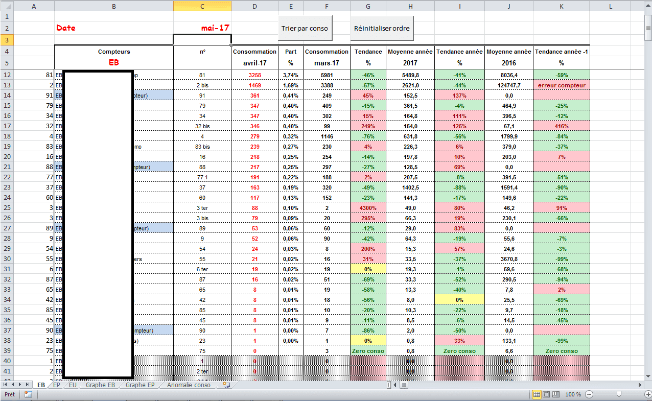

Je vais essayer d'être clair. Je vous mets un screen en pj pour mieux comprendre (mon fichier s'actualise à partir de la date en C2 et d'un autre fichier, vous l'envoyer ne ferrait apparaitre que des erreurs).
Pour info, le tableau s'étend de B6 à K60.
Ce que je souhaite faire c'est copier les lignes (de la colonne B à K) dans la feuille "Anomalie conso" lorsque l'une de ces conditions est vérifiée (elles portent sur les colonnes B,G,I,K):
  • Faire la copie que sur les cases de la colonne B sans remplissage (pas les grisées, pas les bleutées)
  • Copier la ligne si les 3 cases en G,I,K sont rouges
  • Copier si la ligne possède la case G rouge seule > 30%
Si les cases I,K sont rouges
-Copier si la moyenne des 2 cases est >10%
Si 2 cases sur 3 sont rouges:
-Copier si la moyenne des 2 cases est >50%
Il faudrait copier les lignes à la suite à partir de la ligne 5 si possible.
Je suis conscient que ça semble difficile mais ça serait super d'arriver à quelue chose de semblable.
En vous remerciant d'avance,
exemple tableau compteur
