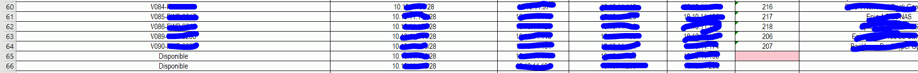

je dispose d'un tableau excel qui comporte des centaines d'adresses de subnets répartis comme suis:
Colonne A : une description du subnet ou si le subnet est libre il est affiché "Disponible"
Colonne B: Le subnet proprement dit
Colonne C : le masque
et d'autres colonnes dont l'utilité n'est pas nécessaire ici.
j'ai donc créer un formulaire qui permet à une personne de créer un nouveau sous réseau, pour ce faire on rentre le masque et dans un combobox apparait la liste des réseaux disponibles avec le masque choisi (formule SI(ET()) si description est disponible et masque égal à alors j'affiche les subnets qui ont ces deux critères).
Le but est de pouvoir compléter la ligne (critères "disponible"/"masque") avec les informations de mon formulaire.
Dans mon idée en gros, c'est de comparer la valeur du subnet du formulaire avec celle de ma feuille excel, et de compléter les colonnes A, D, E etc... avec les éléments du formulaire.

Merci de ton retour, je ne peux malheureusement partager le fichier car il comporte les données réseaux sensibles du groupe pour lequel je travaille, je te partage un extrait pour t'expliquer un peu plus en détail. La colonne A est une description, la B l'IP du subnet, la C la première adresse du RZO, la D la dernière, la E la gateway, la F le VLAN et la G un commentaire.
Les colonnes C, D et E sont remplies par le biais d'une formule automatiquement sur la base de la valeur de la colonne B (forcément car les valeurs sont liées au subnet) et ne nécessitent pas d'action dans le cadre de mon formulaire.

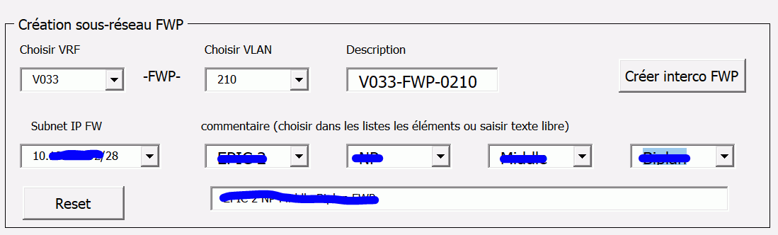

Grace à mon formulaire que je te partage ici un extrait:
Quand j'appuie sur le bouton "créer interco FWP", je dois analyser le combobox subnet ip fw et comparer sa valeur avec la colonne B de mon tableau, si la valeur est trouvée (elle le sera forcément car comme je l'ai expliqué cette combobox se remplit avec les valeurs de la colonne B si la colonne A contient "disponible") alors j'aimerai copier la valeur du champs description dans la colonne A de la ligne contenant l'adresse subnet IP FW, copier la valeur de "choisir vlan" en colonne F de la ligne, et commentaire (G) sera remplie avec la valeur de la textbox.
je te donne les noms de mes diverses objets de formulaire:
choisir vlan = vlanfwpbox
description = TextBox5 (je viens de voir que celui la je ne l'ai pas renommé mais peu importe)
subnet IP fw = subfwp (c'est donc avec subfwp.value que j'aimerai travaillé puisqu'il s'agit de la valeur cherchée dans la colonne B de mon sheets ("Subnets prod")
commentaire = commfinal
enfin le bouton créer qui déclenche l'analyse puis la copie s'appelle : create fwp

Voila, merci de ta patience, j'ai recréé un fichier sensiblement représentatif avec un formulaire bcp plus light, et juste deux onglets dans le excel (le premier qui est celui à renseigner avec les valeurs du formulaire, le second qui est ce qui aide à remplir les combobox). As tu tous les éléments qui t'aident à la compréhension de mon besoin?

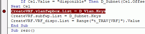

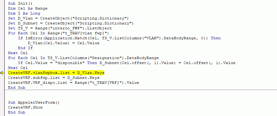

J'ai juste une erreur (enfin pour le moment ;-))
CreateVRF.vlanfwpbox.List = D_Vlan.Keys
CreateVRF.subfwp.List = D_Subnet.Keys
CreateVRF.VRF_dispo.List = Range("t_TRAV[VRF]").Value
erreur d'exécution 1004
Méthode Range de l'objet global a échoué

Lorsque tu déroules en mode pas-à-pas, quelle ligne est surlignée en jaune?
Dans la sub "Init", tu mets un point d'arrêt en cliquant dans la bordure grise (où il y a le point marron) à ce niveau :
Puis tu reviens dans le code de l'usf, dans la partie "Initialize" et tu appuies sur la touche F5
Le code va se dérouler jusqu'au point d'arrêt
Tu appuies sur la touche F8 pour avancer en mode pas à pas, et tu regardes quelle ligne est surlignée en jaune
Bon courage

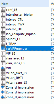

Et sinon, peux-tu mettre la liste des noms de ton fichier de travail?
Ruban "Formules", Gestionnaire des noms
le tableau sur lequel je travaille est interco_FWP
ainsi que le t_TRAV
