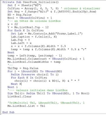

Si j'ai bien compris cela vient d'un espace en trop après le Nom dans la partie d'initialisation de mon USF2
Voici le code
En tout cas Merci BrunoM45 pour tes explications, je vais continuer à chercher par moi même, mais j'avoue que je désespère un peu... si jamais quelqu'un a le temps de prendre quelques minutes pour essayer de trouver mon erreur je lui en serais très reconnaissant!
Merci d'avance,
Bonne journée
Youpiii Je viens enfin de résoudre mon problème!!!!!!
c'était bien un problème d'espace mais 2 fois avant et après * dans la ligne: choix(i) = choix(i) & BD(i, K) & " * "
Un grand merci BrunoM45 pour ta contribution!!!
