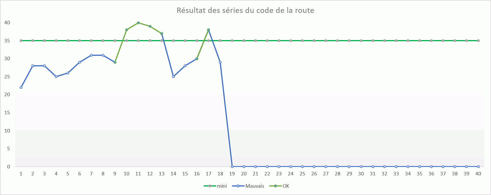

Dans mon graphique barre, je souhaiterais que dès le dépassement d'un certain nombre la courbe change de couleur ( dans mon cas à partir de 35 jusqu'à 40 en vert sinon elle reste rouge).

Ce que tu appelles graphique barre est un graphique en courbes.
Il faut ventiler les données par couleur
C'est plus facile dans les barres pu les histogrammes mais on y arrive
Dans tous les cas mettre les données sources sou forme de tableau structuré pour suivre l'évolution...
13code2.xlsx (27.93 Ko)
Si la couleur doit changer au niveau de la courbe mini et non entre des points de le colonne Bonne réponse c'est beaucoup compliqué si on reste en courbes
Merci de votre retour, celà correspond au résultat final.

"Si la couleur doit changer au niveau de la courbe mini et non entre des points de le colonne Bonne réponse c'est beaucoup compliqué si on reste en courbes"
Quel serait le plus adapté pour être configurer en cette méthode?
RE
Barres ou Histograme. On peut éventuellement colorer en bleu une partie de la barre/colonne et en vert la partie au delà de 35
