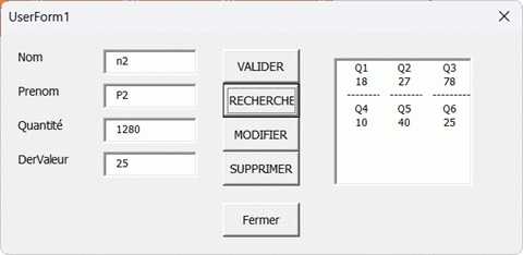

Cependant peux tu voir ce code ci dessous pour moi ?
les lignes du tableau etant sous cette forme
Nom Prenom Quantite Q1 Q2 Q3 Q4 Q5 Q6
N1 P1 12000 15 20 78 10 18 25
N2 P2 1280 18 27 78 10 40 25
avec ce code actuel, je veux:
- effectuer une recherche dans la colonne A
- si l'element est retrouvé, afficher:
nom, prenom et quantite dans textbox2, texbox3 et textbox4
decouper le reste de la ligne en correspondante en groupe de 3 et les afficher(entête+contenu) dans listBox comme des ligne
par exemple, si l'element est trouvé dans la ligne1
textbox2(N1), texbox3(P1)) et textbox4(12000)
et dans la listbox
Q1 Q2 Q3
15 20 78
Q4 Q5 Q6
10 18 25

quand j'execute, aucune erreur ne s'affiche mais rien ne s'affiche egalement. j'ai tenté egalement avec listView negatif. L'une des deux options(listbox ou listview) me conviendra egalement
merci d'avance
Bonjour Konan255,
Pour l'instant, c'est une version aux dimensions statiques.
Le "ListBox" affiche les infos à la suite de la recherche.
konan255 listbox
Bizz
19classeur1b.xlsm (40.75 Ko)
Waouuuuu..... Merci infiniment. ça marche très bien
