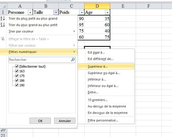

J'espère ne pas répondre trop à côté de la plaque, mais est ce qu'un simple filtre sur tes données ne serait pas suffisant ?
J'ai fait apparaître les options de filtre de 2 manières différentes : sélection des en-têtes --> "Données" --> "Filtrer" pour la feuille 2 et sélection du tableau --> "Insertion" --> "Tableau" pour la feuille 3.
Ceci te permet de filtrer des valeurs spécifiques ou selon certaines conditions (poids supérieur à...), et ce pour une ou plusieurs colonnes simultanément.
Ceci peut aussi servir de base à une macro pour créer une liste déroulante qui respecte ta demande initiale, mais ce sera plus "lourd".
10aide-excel.xlsx (15.52 Ko)
illu1
Bonjour Pedro,
J'aurais aimé que cela soit si simple !
Ce fichier doit automatiser le plus possible la fonction recherche d'une personne en fait. La feuille 2 sert de base de données et sera protégée. La feuille 1 comporte d'autres tableaux d'où la nécessité de ne pas modifier l'aspect de cette feuille.
Le but serait vraiment de mettre les 3 entrées et que dans la liste déroulante, il y est les différentes personnes respectant ces entrées.
En soit ce que tu as fait marche très bien pour voir quelles personnes sont sélectionnées mais j'aimerais justement que l'ensemble de celles-ci soient dans une liste déroulante.
J'espère me faire comprendre.
