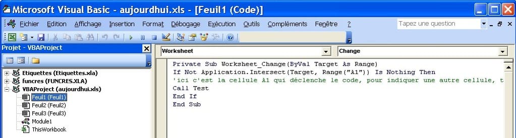

Alt F11 (Touches Alt et touche F11) ouvre l'éditeur VBA.
Dans cette fenêtre, tu double-cliques sur Feuil1 et le code s'affiche.
editeur feuil1

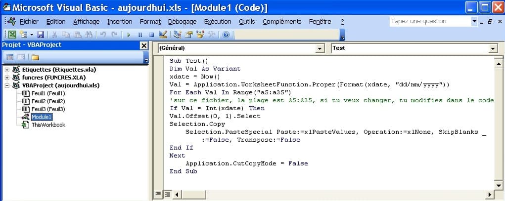

Tu copies ce Code, sur ton fichier, tu fais la même manip et tu colles.
Pour copier la Macro qui est dans le Module1, tu fais un glisser déposer de ce fichier vers le tien et le Module1 est intégré à ton fichier
Double-Click sur Module1 et tu modifies la plage.
editeur module1
Si tu ne sais pas faire un drag-and-drop (glissé-déposé), tu copies le code du module 1
Dans l'éditeur VBA de TON fichier > "Insertion" "Module"
Double Click sur Module1 et tu colles.
Tu modifies ensuite ta plage dans le Code

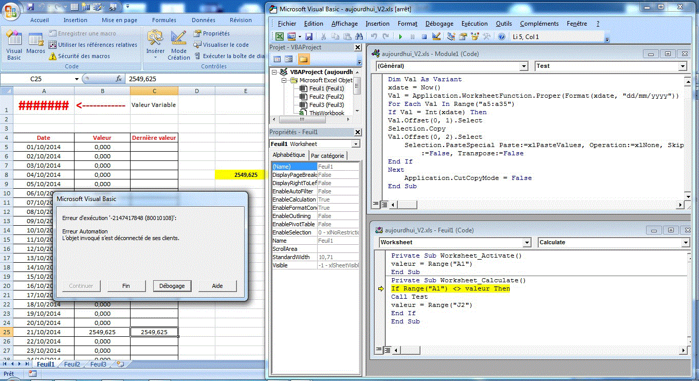

erreur
erreur lors du test

Comme l'erreur n'apparait pas sur mon fichier, je ne vois pas quoi répondre.
Comme le Code s'active à l'activation de la Feuil1, sélectionne Feuil2 et reviens sur Feuil1 pour tester à nouveau
merci infiniment de votre soutien
même résultat
dans le code suivant :
valeur = Range("A1")
Private Sub Worksheet_Calculate()
If Range("A1") <> valeur Then
Call Test
valeur = Range("J2")
je n'ai pas compris la nécessité de la cellule J2 dans la ligne suivante : valeur = Range("J2")
peut être est la cause de l'erreur ??
