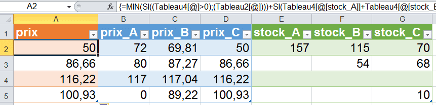

J'ai ajouté en pièce jointe un extrait d'un tableau que je reçois tous les jours.
Nous avons 3 fournisseurs (pour le moment) avec des prix et des stocks qui changent chaque jour.
Nous avons besoin de déterminer le fournisseur le moins pour chaque produit (où chaque ligne représente un produit unique).
La colonne A représente le prix le moins cher des trois fournisseurs à CONDITION que le stock de celui-ci soit supérieur à 0 ou "vide".
La première ligne (n°2) est très simple; il y a du stock chez tous les fournisseurs donc un petit "=MIN(B2:D2)" fera l'affaire.
Sur la ligne suivante (n°3),ça se complique un peut plus puisque le fournisseur A est moins cher mais il n'y a pas de stock donc ça sera le prix du fournisseur C qui sera affiché.
Sur la ligne numéro 4 il n'y a pas du tout de stock de ce produit mais nous avons besoin quand même d'afficher le prix du fournisseur le moins cher.
Pensez-vous qu'il existe une formule qui puisse répondre à mon besoin ?

Bonjour le forum,
Une matricielle :
=MIN(SI((Tableau4[@]>0);(Tableau2[@])))+SI(Tableau4[@[stock_A]]+Tableau4[@[stock_B]]+Tableau4[@[stock_C]]=0;MIN(Tableau2[@]);0)

Simple remarque, mais tu devrais changer le format de ton tableau avant de demander une formule.
Comme tu le dit [...]
[...] pour l'instant tu n'a que trois fournisseurs, mais quand tu en aura une trentaine, ton tableau ne serra plus du tout visible
Il faudrait que tes colonnes 'Prix' et 'Stock' pour le même fournisseur soient l'un à côté de l'autre
Imagine quand tu aura trente fournisseur, le prix du fournisseur A serrait en colonne B et son stock en colonne AF ?
Sinon gg à mbbp pour sa formule qui marche parfaitement
Cdt!
