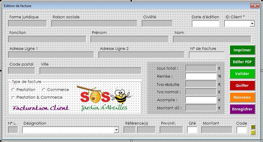

J'ai un faible niveau en vba, mais je me suis quand même lancé dans l'aventure Excel.
J'ai fait un petit formulaire de saisie pour ma facturation dont l'image est en pièce jointe en bas du post.
Les zones de textes, les zones de listes ou les options en blanc, font parties des zones à remplir (Remise, Qté, Code), à sélectionner (ID Client, Prestations, Commerce, Désignation) ou modifiable (Date).
Séquence :
Dès l'ouverture du formulaire, toutes les zones sont initialisées, les zones sont vides. Un numéro est affecté à la facture ainsi que la date du jour.
Après sélection d'un client sur ID Clients, ses données correspondantes sont affichées. Il reste à définir si il s'agit d'une facture à l'origine d'une prestation, d'un commerce ou les deux.
Une remise et/ou un acompte peuvent être saisie dans les zones de sous total située à côté des boutons d'impression, de validation d'enregistrement, etc,....
En partie basse du formulaire après sélection de la désignation d'une référence, un numéro de ligne est attribué ainsi que sa référence et sa valeur monétaire, le tout s'affichant dans les zones respectives.
Il suffit alors de saisir la quantité souhaitée, pour que son montant soit calculé. En cliquant sur le bouton du bas en bout de ligne du formulaire, l'ensemble des données est transmise sur une feuil de calcul Excel.
Pour éviter la transmission d'une ligne ou le montant ne serait pas calculé faute de ne pas avoir saisi la quantité, une condition est ajouté (Private Sub CmdLSuiv_Click()) . Effectivement dans le cas d'un oubli le click sur le bouton de fin de ligne donne lieu à un message ("Vous ne pouvez pas valider une référence sans préciser sa quantité !"). Cela est vrai lorsque la référence possède un prix unitaire, si par contre elle n'en possède pas aucun problème pour valider la ligne.
Mon problème se situe sur la valeur saisie dans la zone Qté (ZtxtQte) lorsqu'elle est inférieures à 1 soit de 0.01 à 0.99
il la considère comme vide. Les valeurs décimales sont reconnues au dessus de 1 mais pas en dessous.
Je ne sais pas comment solutionner ce problème.
Si quelqu'un à une idée je place le code du formulaire juste en dessous.

        Range("V13").Value = Range("V13").Value + 1
        Exit Sub
    'Info nombre de ligne max atteint
    If Val(ZtxtNligne.Value) = 28 Then
        MsgBox "Vous avez édité le nombre maximum de lignes," & Chr(10) & "pouvant être contenues dans la facture.", vbInformation, "Maximum atteint"
    'Initialiser les champs
    If Cells(Range("V13").Value, 1) <> "" Then
        'Édition de ligne existante
        Me.ZtxtNligne.Value = Cells(Range("V13").Value, 2)
        Me.CboxDesignation.Value = Cells(Range("V13").Value, 6)
        Me.ZtxtPrxUnit.Value = Cells(Range("V13").Value, 14)
        Me.ZtxtQte.Value = Cells(Range("V13").Value, 16)
        Me.ZtxtCode.Value = Cells(Range("V13").Value, 19)
        Me.ZtxtPref.Value = Cells(Range("V13").Value, 23)
        Me.ZtxtRef.Value = Cells(Range("V13").Value, 24)
        Call InitialiseTotaux
    Call NouvelleLigne
Me.CboxDesignation.SetFocus 'Activer le 1er champ
'On affecte leur valeur
Dim IdFact As String
For Each j In FrmDevisFacture.TypeFacture.Controls
If j = True Then IdFact = j.Caption
Next j
If Me.ZtxtNligne.Value >= 1 And Me.ZtxtNligne.Value <= 28 And Me.ZtxtNligne.Enabled = True Then
'On envoi les données sur la Facture
With Sheets("Devis_Facture")
    .Range("W6").Value = Me.ZtxtNumFact.Value
    .Range("U2").Value = Me.ZtxtFormeJuridique.Value
    .Range("V2").Value = Me.ZtxtRaisonSociale.Value
    .Range("W2").Value = Me.ZtxtCivilite.Value
    .Range("U8").Value = Me.ZtxtFonction.Value
    .Range("Y2").Value = Me.ZtxtNom.Value
    .Range("X2").Value = Me.ZtxtPrenom.Value
    .Range("Z2").Value = Me.ZtxtAdresseL1.Value
    .Range("AA2").Value = Me.ZtxtAdresseL2.Value
    .Range("U4").Value = Me.ZtxtCodePostal.Value
    .Range("V4").Value = Me.ZtxtVille.Value
    .Range("U6").Value = Me.CboxIdClient.Value
    .Range("Z6").Value = Me.ZtxtDate.Value
    .Range("V6").Value = IdFact
    .Range("P50").Value = Me.ZtxtAcompte.Value
    If Me.ZtxtRemise.Value <> Empty Then
        .Range("T48").Value = Me.ZtxtRemise.Value / 100
Private Sub CmdLPrec_Click()
If ZtxtNligne.Value = 1 Then
    'On ne peut pas reculer avant la ligne 1
    Beep
    MsgBox "Vous êtes sur la première ligne !", vbExclamation, "Action impossible !"
    Exit Sub
    'On traite la ligne en cours
    If Me.CboxDesignation.ListIndex <> -1 Then 'Enregistrer la ligne s'il y a une désignation
        Cells(Range("V13").Value, 2) = ZtxtNligne.Value
        Cells(Range("V13").Value, 6) = CboxDesignation.Value
        Cells(Range("V13").Value, 14) = ZtxtPrxUnit.Value
        Cells(Range("V13").Value, 16) = ZtxtQte.Value
        Cells(Range("V13").Value, 19) = ZtxtCode.Value
        Cells(Range("V13").Value, 23) = ZtxtPref.Value
        Cells(Range("V13").Value, 24) = ZtxtRef.Value
    'On passer à la ligne précédente
    Range("V13").Value = Range("V13").Value - 1
InitialiseTotaux
Private Sub CmdValider_Click()
Dim obj1 As String, obj2 As String, term As String, BaseD As String
If Val(Range("V8")) = 1 Then
    obj1 = "la facture"
    obj2 = "facture"
    term = "e"
    BaseD = "BD_FACTURES"
    ElseIf Val(Range("V8")) = 2 Then
    obj1 = "le devis"
    obj2 = "devis"
    term = ""
    BaseD = "BD_DEVIS"
    Exit Sub
'On teste les saisies...
If Me.CboxIdClient.Text = Empty Then
    MsgBox "Vous devez impérativement entrer ou sélectionner un ID CLIENT !", vbExclamation, "Erreur de sélection !"
    CboxIdClient.SetFocus
    Exit Sub
If Me.CboxDesignation.Text = Empty And ZtxtNligne < 2 Then
    MsgBox "Vous devez impérativement sélectionner une référence pour éditer " & obj1 & " !", vbExclamation, "Sélection Manquante !"
    Exit Sub
'On contrôle si la facture ou le devis à été imprimée avant de valider
If Sheets("Devis_Facture").Range("AA4").Value = "NON" And Sheets("Devis_Facture").Range("Y4").Value = "NON" Then
    If MsgBox("Vous n'avez pas lancé l'impression" & Chr(10) & "souhaitez-vous le faire maintenant ?", vbYesNo, "Information") = vbYes Then
        Call CmdImprimer_Click
'On contrôle si la facture ou le devis à été enregistré avant de valider
If Sheets("Devis_Facture").Range("X4").Value = "NON" Then
    If MsgBox("Votre " & obj2 & " n'a pas été enregistré" & term & "." & Chr(10) & "Souhaitez-vous le faire maintenant ?", vbYesNo, "Information") = vbYes Then
        Call CmdEnregistrer_Click
        Exit Sub
ElseIf Sheets("Devis_Facture").Range("X4").Value = "OUI" Then
    If MsgBox("Souhaitez-vous apporter des modifications avant de valider ?", vbYesNo, "Attention !") = vbYes Then
        Exit Sub
        Worksheets(BaseD).Select
        'On contrôle pour savoir si le numéro de facture ou  de devis n'existe pas déjà
        Dim NumDevFact
        NumDevFact = Me.ZtxtNumFact.Value
        Set NumDevFact = Range("B:B").Find(NumDevFact, lookat:=xlWhole)
        If NumDevFact Is Nothing Then
            'On envoi les données sur la Base de Données Factures
            Dim NewCel As Double
            NewCel = Cells(65536, 2).End(xlUp).Rows.Row + 1
            With Range("A" & NewCel & ":Z" & NewCel)
                .Insert Shift:=xlDown
                .Offset(-1).FillDown
                .Offset(-1).SpecialCells(xlCellTypeConstants, 23).ClearContents
            With Sheets(BaseD)
                .Range("B" & Val(NewCel)).Value = ZtxtNumFact.Value
                .Range("C" & Val(NewCel)).Value = ZtxtFormeJuridique.Value
                .Range("D" & Val(NewCel)).Value = ZtxtRaisonSociale.Value
                .Range("E" & Val(NewCel)).Value = ZtxtCivilite.Value
                .Range("F" & Val(NewCel)).Value = ZtxtFonction.Value
                .Range("G" & Val(NewCel)).Value = ZtxtNom.Value
                .Range("H" & Val(NewCel)).Value = ZtxtPrenom.Value
                .Range("I" & Val(NewCel)).Value = ZtxtAdresseL1.Value
                .Range("J" & Val(NewCel)).Value = ZtxtAdresseL2.Value
                .Range("K" & Val(NewCel)).Value = ZtxtCodePostal.Value
                .Range("L" & Val(NewCel)).Value = ZtxtVille.Value
                .Range("M" & Val(NewCel)).Value = CboxIdClient.Value
                .Range("N" & Val(NewCel)).Value = ZtxtDate.Value
                .Range("P" & Val(NewCel)).Value = Sheets("Devis_Facture").Range("V6")
                .Range("Q" & Val(NewCel)).Value = ZtxtMontantDu.Value
                If Val(ZtxtTVAN.Value) > 0 Then
                    .Range("R" & Val(NewCel)).Value = ZtxtTVAN.Value
                    .Range("R" & Val(NewCel)).Value = ""
                If Val(ZtxtTVAR.Value) > 0 Then
                    .Range("S" & Val(NewCel)).Value = ZtxtTVAR.Value
                    .Range("S" & Val(NewCel)).Value = ""
                If Sheets("Devis_Facture").Range("AA4").Value = "OUI" Or Sheets("Devis_Facture").Range("Y4").Value = "OUI" Then
                    .Range("U" & Val(NewCel)).Value = "OUI"
                    Sheets("Devis_Facture").Range("W4").Value = "OUI"
                    .Range("U" & Val(NewCel)).Value = "NON"
            Call FormatCellAuto
            Worksheets("Devis_Facture").Activate
            MsgBox "Votre " & obj2 & " n°" & Me.ZtxtNumFact.Value & " a bien enregistré" & term & " dans la base de données", vbInformation, obj2 & " ajouté" & term
            MsgBox "Votre " & obj2 & " a déjà été validé" & term & " !", vbExclamation, "Action refusée"
            Exit Sub
'Si le devis ou la facture à été enregistré et validé on décharge le formulaire
If Range("X4").Value = "OUI" And Range("W4").Value = "OUI" Then
    Unload FrmDevisFacture
    FrmDevisFacture.Show
    Exit Sub
Private Sub CmdQuitter_Click()
    obj1 = "la facture"
    obj2 = "facture"
    term = "e"
    obj1 = "le devis"
    obj2 = "devis"
    term = ""
    BaseD = "BD_DEVIS"
    Exit Sub
If MsgBox("Vous souhaitez abandonner " & obj1 & " en cours ?", vbYesNo, "Annuler " & obj2) = vbYes Then
    If Range("X4").Value = "NON" And Range("W4").Value = "NON" And Range("AA4").Value = "NON" Then
        Call annuler
        Worksheets("Formulaires").Activate
        ElseIf Range("X4").Value = "NON" And Range("W4").Value = "NON" And Range("AA4").Value = "OUI" Then
            If MsgBox("Cette " & obj2 & " à été imprimé" & term & " mais n'est ni validé" & term & ", ni enregistré" & term & " ." & Chr("10") & "Souhaitez-vous effectuer ces opérations maintenant ?", vbYesNo, "Attention !") = vbYes Then
                Call CmdValider_Click
                Exit Sub
        ElseIf Range("X4").Value = "NON" And Range("W4").Value = "OUI" Then
            If MsgBox("Vous avez validé " & obj1 & "," & Chr(13) & "mais n'a pas été enregistré" & term & " !" & Chr(10) & "Souhaitez-vous Enregistrer maintenant ?", vbYesNo, "Attention !") = vbYes Then
                Exit Sub
        ElseIf Range("X4").Value = "OUI" And Range("W4").Value = "NON" Then
            If MsgBox("Vous avez enregistré " & obj1 & "," & Chr(13) & "mais n'a pas été validé" & term & " dans la Base de données !" & Chr(10) & "Souhaitez-vous Valider maintenant ?", vbYesNo, "Attention !") = vbYes Then
                Exit Sub
        ElseIf Range("X4").Value = "OUI" And Range("W4").Value = "OUI" And Range("AA4").Value = "NON" Then
            If MsgBox("Vous n'avez pas imprimé " & obj1 & "." & Chr(10) & "Souhaitez-vous l'imprimer maintenant ?", vbYesNo, "Option") = vbYes Then
                Call annuler
        ElseIf Range("X4").Value = "OUI" And Range("W4").Value = "OUI" And Range("AA4").Value = "OUI" Then
            Call annuler
            Exit Sub
    Exit Sub
Private Sub CmdEnregistrer_Click()
    obj1 = "la facture :"
    obj2 = "facture"
    term = "e"
    obj1 = "le devis :"
    obj2 = "devis"
    term = ""
    BaseD = "BD_DEVIS"
    Exit Sub
If ZtxtMontantDu.Value = 0 Then
    MsgBox "Vous ne pouvez pas enregistrer " & obj1 & " non renseigné" & term & " !", vbExclamation, "Oups !!!"
    Exit Sub
    ElseIf ActiveWorkbook.Saved = False Then
        Sheets("Devis_Facture").Select
        Sheets("Devis_Facture").Copy
            ActiveWorkbook.SaveAs Filename:="C:\Users\Stéphane\Desktop\Factures\" & Range("Z4").Value & ".xlsx", FileFormat:=xlOpenXMLWorkbook, CreateBackup:=False
            ActiveWorkbook.SaveAs Filename:="C:\Users\Stéphane\Desktop\Devis\" & Range("Z4").Value & ".xlsx", FileFormat:=xlOpenXMLWorkbook, CreateBackup:=False
        If ActiveWorkbook.Saved = True Then
            ActiveWorkbook.Close
            MsgBox obj1 & " " & Me.ZtxtNumFact.Value & " a bien enregistré" & term & " dans le répertoire Exercice3", vbInformation, obj2 & " ajouté" & term
            MsgBox "Une erreur est survenue pendant la sauvegarde !", vbExclamation, "Oups !!!"
            Exit Sub
Private Sub CmdPDF_Click()
    obj2 = "facture"
    term = "e"
    obj1 = "le devis :"
    obj2 = "devis"
    term = ""
    BaseD = "BD_DEVIS"
    Exit Sub
    Exit Sub
        Range("A1:T57").Select
        ActiveSheet.PageSetup.PrintArea = "$A$1:$T$57"
        ActiveSheet.ExportAsFixedFormat Type:=xlTypePDF, Filename:="C:\Users\Stéphane\Desktop\Factures\" & Range("Z4").Value & ".pdf", Quality:=xlQualityStandard, IncludeDocProperties:=False, IgnorePrintAreas:=False, OpenAfterPublish:=False
        ActiveSheet.ExportAsFixedFormat Type:=xlTypePDF, Filename:="C:\Users\Stéphane\Desktop\Devis\" & Range("Z4").Value & ".pdf", Quality:=xlQualityStandard, IncludeDocProperties:=False, IgnorePrintAreas:=False, OpenAfterPublish:=False
    MsgBox obj1 & " " & Me.ZtxtNumFact.Value & " sous format PDF a bien enregistré" & term & " dans le répertoire Exercice3", vbInformation, obj2 & " ajouté" & term
    Range("A1").Select
Private Sub CmdImprimer_Click()
If Range("AA4").Value = "NON" Then
    ActiveWindow.SelectedSheets.PrintOut From:=1, To:=1, Copies:=1, Collate:=True, IgnorePrintAreas:=False
    ElseIf Sheets("Devis_Facture").PrintOut = True And Range("AA4").Value = "OUI" Then
        If MsgBox("Vous avez déjà lancé une impression. Désirez-vous en lancer une nouvelle ?", vbOKCancel, "Nouvelle impression !") = vbOK Then
        Exit Sub
Private Sub CmdEffacer_Click()
If MsgBox("Vous souhaitez Effacer la facture en cours ?", vbOKCancel, "Effacer facture") = vbOK Then
    Call annuler
    Call InitialiserZone1
    'Les boutons de ligne suivante et précédente snt désactivé par défaut
    Me.CmdLSuiv.Enabled = False
    Me.CmdLPrec.Enabled = False
    'Le numéro de ligne du formulaire par défaut est désactivé et sa valeur portée à 1
    Me.ZtxtNligne.Enabled = False
    Me.ZtxtNligne.Value = 1
    'On affecte les listes aux ComboBox
    Me.CboxIdClient.RowSource = ("BD_CLIENTS!ID_Clients")
    Me.CboxIdClient.ListIndex = -1
    Me.CboxDesignation.RowSource = ("BD_PRESTATIONS!List_Prestations")
    Me.CboxDesignation.ListIndex = -1
    'On affecte les Boutons Option sur un même Groupe
    OptType1.GroupName = "TypeFacture"
    OptType2.GroupName = "TypeFacture"
    OptType3.GroupName = "TypeFacture"
    'On affecte la date du jour sur ZtxtDate au format dd/mm/yyyy
    ZtxtDate.Value = Format(Now(), "dd/mm/yyyy")
    'on déclare que la facture ou le devis n'a pas été imprimé
    'on déclare que la facture ou le devis n'a pas été Validé, Edité (PDF) et Enregistré dans la Base de données
    Range("W4").Value = "NON" 'Valider
    Range("X4").Value = "NON" 'Enegistrer
    Range("Y4").Value = "NON" 'EditerPDF
    'on intitule l'objet
        Range("I17").Value = "Facture n°:"
        Range("M52").Value = "Payable avant le :"
        FrmDevisFacture.Caption = ("Edition Facture")
        Me.Label22.Caption = ("N° de facture")
        Me.TypeFacture.Caption = ("Type de facture")
        Call NumFact
        Range("I17").Value = "Devis n°:"
        Range("M52").Value = "Offre valable jusqu'au :"
        FrmDevisFacture.Caption = "Edition Devis"
        Me.Label22.Caption = ("N° de devis")
        Me.TypeFacture.Caption = ("Type de devis")
        Call NumDev
        Exit Sub
    Exit Sub
Private Sub ZtxtMontant_Change()
ZtxtMontant.Value = Format(ZtxtMontant, "0.00")
Private Sub ZtxtMontantDu_Change()
ZtxtMontantDu.Value = Format(ZtxtMontantDu, "0.00")
Private Sub ZtxtPrxUnit_Change()
ZtxtPrxUnit.Value = Format(ZtxtPrxUnit, "0.00")
Private Sub ZtxtQte_Change()
If ZtxtPrxUnit.Value = Empty Then
    ZtxtMontant.Value = Empty
    ZtxtMontant.Value = ZtxtPrxUnit.Value * ZtxtQte.Value
Private Sub ZtxtQte_KeyPress(ByVal KeyAscii As MSForms.ReturnInteger) 'pour l'utilisation du point du pavé numérique comme virgule
If KeyAscii = Asc(Point) Then
        If InStr(ZtxtQte, Virgule) = 0 Then
            KeyAscii = Asc(Virgule)
            KeyAscii = 0
    ElseIf InStr(entrees_decimales_permises, Chr(KeyAscii)) = 0 Then
        KeyAscii = 0
    ElseIf InStr(ZtxtQte, Virgule) > 0 And KeyAscii = Asc(Virgule) Then
        KeyAscii = 0
    If KeyAscii = 13 Then SendKeys "{TAB}": KeyAscii = 0
Private Sub ZtxtSousTot_Change()
ZtxtSousTot.Value = Format(ZtxtSousTot, "0.00")
Private Sub ZtxtTVAN_Change()
ZtxtTVAN.Value = Format(ZtxtTVAN, "0.00")
Private Sub ZtxtTVAR_Change()
ZtxtTVAR.Value = Format(ZtxtTVAR, "0.00")
Merci par avance de votre attention.

Modifies ta macro ZtxtQte_Change dans le code de l'userform FrmDevisFacture
    ZtxtMontant.Value = ZtxtPrxUnit.Value * Val(Replace(ZtxtQte.Value, ",", "."))
    'ZtxtMontant.Value = ZtxtPrxUnit.Value * ZtxtQte.Value

Pour faire court un internaute sur un autre forum vient de me solutionner le problème. Tu peux remarquer qu'un exit sub à été rajouté sur la fin du code ci-dessus et il a suffit de modifier la condition suivante :
  ' Si le PU est vide, ou si la Qt est vide, ou si la Qt n'est pas numérique
  If ZtxtPrxUnit.Value = Empty Or ZtxtQte.Value = Empty Or Not IsNumeric(ZtxtQte.Value) Then
    ' On ne calcul rien et on met le montant à zéro
Merci de t'être penché sur ce problème.

Pour info voici les modifs apportées sur :
"Le rajout d'une troisième condition" : Or Not IsNumeric(ZtxtQte.Value)
Suppression de Exit Sub :
            KeyAscii = 0
        KeyAscii = 0
        KeyAscii = 0
et enfin on ré-enfonce le clou avec And Not IsNumeric(Me.ZtxtQte.Value)
dans la première vérif:
    obj2 = "facture"
    term = "e"
    obj1 = "le devis :"
    obj2 = "devis"
    term = ""
    BaseD = "BD_DEVIS"
    Exit Sub
Dim i, N, j
For i = 1 To 3
    N = N + Controls("OptType" & i).Value
'Traiter la ligne en cours
If Val(Me.ZtxtPrxUnit.Value) <> Empty And Not IsNumeric(Me.ZtxtQte.Value) Then 'Pour ne pas enregistrer une ligne nulle
    Beep
    MsgBox "Vous ne pouvez pas valider une référence sans préciser sa quantité !", vbExclamation, "Action impossible !"
    Exit Sub
etc......
La gestion du point et de la virgule est déclarée dans les Option Explicit:
Option Explicit
'format type des msgbox.
Dim Message As String
Dim Titre As String
Dim Style As Byte
Const entrees_decimales_permises = ".,0123456789"
Const entrees_entieres_permises = "0123456789"
Const Point = "."
Const Virgule = ","
Ainsi déclaré avec le Private Sub ZtxtQte_KeyPress(ByVal KeyAscii As MSForms.ReturnInteger)
Quelque soit l'uitlisation du point ou de sa virgule sur le clavier aplha ou du point surle pavé numérique, le formulaire affiche toujours une virgule et effectue le calcul correctement du côté feuil de calcul excel.
Ce code correspond vraiment à mes attentes pour la conception de factures et de devis.
Merci encore.
