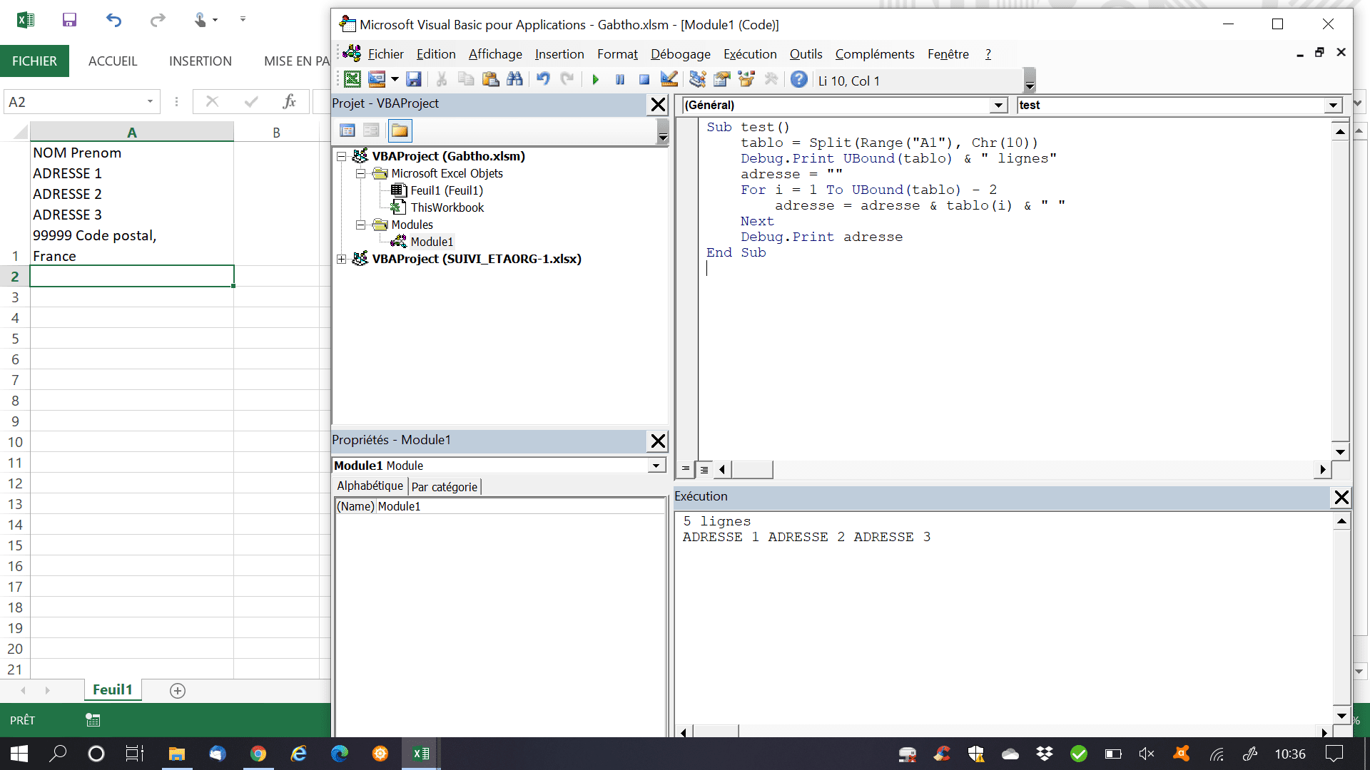

1) Comment rechercher un retour chariot dans une chaine de texte dans VBA et identifier sa position dans la chaine ? J'ai trouvé chr(13) & chr(10) mais je ne parvient pas à l'utiliser dans mon algo...
je ferais un split pour récupérer un tableau avec chaque ligne, indice 0 = 1ère ligne, indice n-1 pour dernière ligne si il y a n lignes dans la cellules
2) Comment supprimer tout ce qu'il y a avant / après une position donnée dans une chaîne de texte (l'équivalent de la formule STXT).
en VBA c'est
mid
, mais la solution ci-dessus évite de faire cela
Je te fais un exemple rapide ...
capture d ecran 550
12gabtho.xlsm (13.08 Ko)
Bonjour et Merci pour ton retour
C'est parfait, j'ai retouché un peu ton exemple à ma sauce comme suit :
Function ExtAdresse(cel As Range)
    tablo = Split(cel.Value, Chr(10)) // Ici, j'ai un peu galéré à trouver comment on reprenais l'adresse passée en argument, mais au moins ça m'aide à mieux comprendre comment marche le VBA  :mrgreen:
    Debug.Print UBound(tablo) & " Lignes"
    ExtAdresse = ""
    Debug.Print ExtAdresse
    For i = 1 To UBound(tablo) - 3
    ExtAdresse = ExtAdresse & tablo(i) & " "
    Debug.Print ExtAdresse // Je m'embête a bien vérifier a chaque fois pour les tests avec de vrais données
   Debug.Print ExtAdresse & Chr(10) & " FINI" // Pareil, inutile mais pour mon propre plaisir visuel ça m'a bien aidé
End Function
J'ai également utilisé la même base pour retaper ma formule qui trouvait le code postal par la même occasion !
Maintenant, ne me reste plus qu'à m'amuser à coder un système qui utilisera QteRef et une base de donnée d'un autre feuillet pour déterminer le poids total.
En tout cas merci pour le coup de pouce !
Bonne journée à toi
Gab
