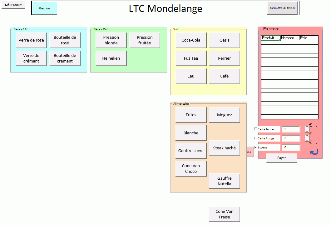

- quand je modifie le type de produit sur la feuille produit, cela n'apparait pas dans la feuille 2 de mon association
- quand je mets 8 produits dans le produit alimentaire la mise en page de mon association n'est pas utilisable, les boutons produits ne sont pas dans leur emplacement type de produit et les produits alimentaires se superpose au bouton "fermer la caisse"
Je ne sais plus comment aborder le pb. Ai je une chance d'y arriver sans savoir programmer débugger ? Ou dois je me diriger vers un autre logiciel plus facile à utiliser ?

Vous ne devez pas modifier le type de produit sur la feuille produit
Tout se gère à partir du formulaire "Produits"
1) vous cliquez sur le bouton "Gestion"
2) gestion des produits
3) Modifier un produit
Ainsi, cela devrait s'appliquer partout ou il faut
Si vous savez mettre les mains dans le VBA, pour l'affichage des boutons des produits alimentaires, l'incrément "J" à été oublié pour le côté droit
'Droit
EcartTop = 0
EcartBtnBtn = 9
j = 0
For i = 2 To NBR_Alimentaire Step 2
  With Feuil1.Buttons.Add(FrmLeft - 250 + EcartFrmFrm - 9 + EcartFrmBtn + EcartBtnBtn + Btn_Width, FrmTop + ((Application.WorksheetFunction.RoundUp((NBR_Soft / 2), 0) * Btn_Height) * 1.5) + 20 + EcartFrmBtn + ((i - 2 - j) * Btn_Height) + EcartTop, Btn_Width, Btn_Height)
    .Name = Alimentaire(i, 0) & "_" & Alimentaire(i, 1)
    .Caption = Alimentaire(i, 0)
    .Font.Size = 15
    .OnAction = "SelectionProduit"
  EcartTop = EcartTop + 9
  ' Il faut mettre ceci ICI
  j = j + 1
Vous obtenez alors ceci
