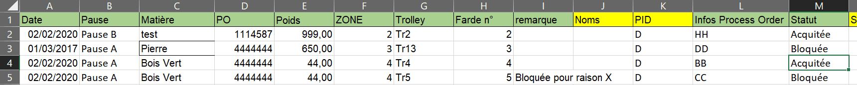

exemple: ligne 16:
ligne a modifier
Ligne avant validation des modifications:
ligne avant validation

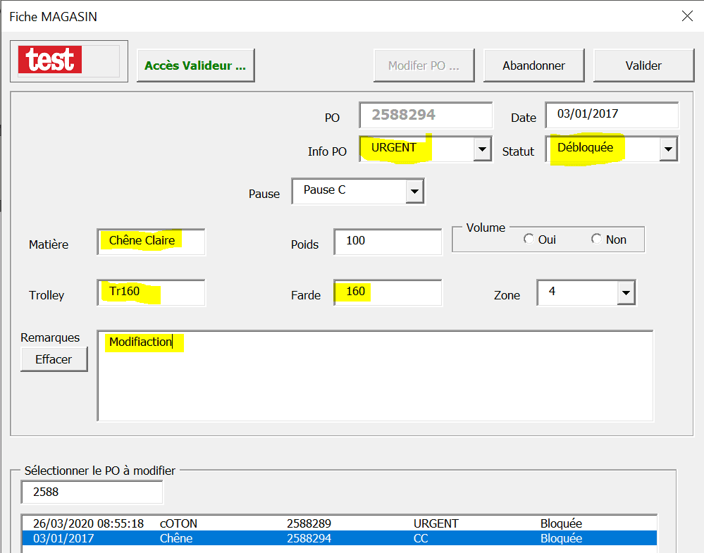

Selection et modification dans le formulaire
modif de la selection

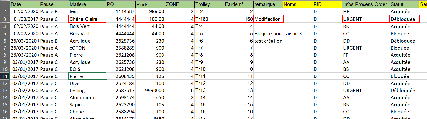

Résultat en rouge :
resultat de la validation en rouge la modif et la ligne 16 n as pas bouger

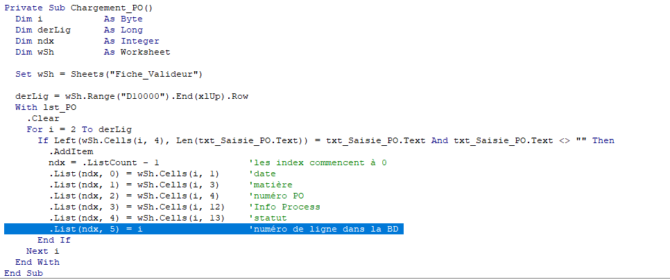

Surtout que tu inscrit bien le numéro de ligne dans ta ListBox
2020 04 13 05h12 10
Il faut donc remplacer le code du numéro de ligne à modifier par
lig = Me.lst_PO.List(Me.lst_PO.ListIndex, 5)
Ou comme tu l'as fait pour le valideur
ndx = lst_PO_Valideur.ListIndex
lig = lst_PO_Valideur.List(ndx, 5)
