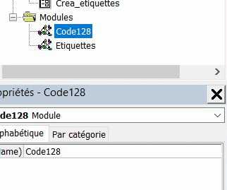

Ta fonction publique "Code128" fait partie d'un module également nommé "Code128"
En renommant le module (Touche F4 lorsque le module est sélectionné), ça fonctionne..
Peut-être?
Merci de ta réponse,
cependant j'ai l'impression que mon module est déjà nommé "code128" ?
cdt,
Ez-,
Oui, c'est donc pour cela qu'il vaut mieux "Renommer" le module... (mets un autre nom, F_Code128, par exemple)
Merci beaucoup,
cela marche maintenant :)
