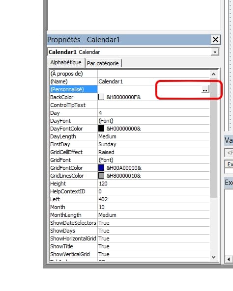

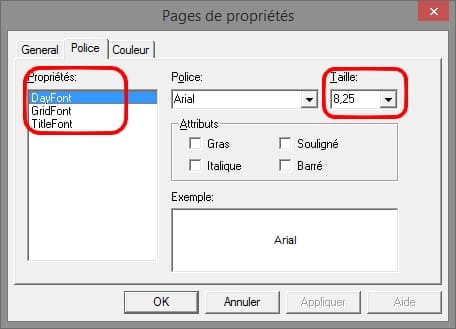

Quand j'ai ouvert ton fichier j'avais aussi les chiffres du calendrier très petit
Dans la propriété Personnalisé du contrôle Calendar1 tu vas trouvé tout ce qu'il faut pour modifier la taille des caractères
calendar personnalise calendar personnalise 002
Merci pour ton aide Banzai tous fonctionne parfaitement.
