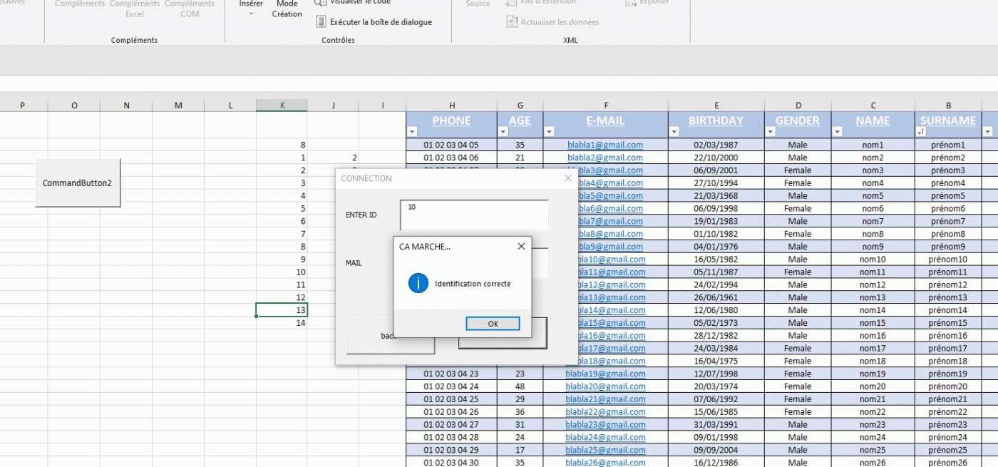

malgré tout je n'arrive pas à trouver l'erreur si on se trompe sur le login ( 10 au lieu de 1) et que l'on a mis le bon mail ça renvoie "OK"
blabla10 2
2 grosses erreurs de ma part :
1) la recherche se fait sur toutes les cellules, or elle devrait se faire uniquement dans les colonnes concernées
2) Les valeurs trouvées peuvent être sur des lignes différentes, ce n'est pas logique
Voici le code corrigé
