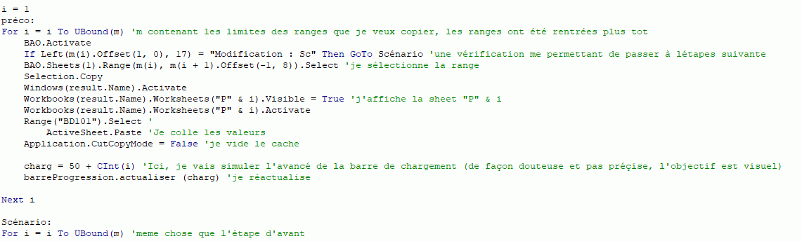

i = 1
préco:
For i = i To UBound(m) 'm contenant les limites des ranges que je veux copier, les ranges ont été rentrées plus tot
BAO.Activate
If Left(m(i).Offset(1, 0), 17) = "Modification : Sc" Then GoTo Scénario 'une vérification me permettant de passer à létapes suivante
BAO.Sheets(1).Range(m(i), m(i + 1).Offset(-1, 8)).Select 'je sélectionne la range
Selection.Copy
Windows(result.Name).Activate
Workbooks(result.Name).Worksheets("P" & i).Visible = True 'j'affiche la sheet "P" & i
Workbooks(result.Name).Worksheets("P" & i).Activate
Range("BD101").Select '
ActiveSheet.Paste 'Je colle les valeurs
Application.CutCopyMode = False 'je vide le cache
charg = 50 + CInt(i) 'Ici, je vais simuler l'avancé de la barre de chargement (de façon douteuse et pas préçise, l'objectif est visuel)
barreProgression.actualiser (charg) 'je réactualise
Scénario:
For i = i To UBound(m) 'meme chose que l'étape d'avantPuis je finis mon code par :
Workbooks(BAO.Name).Close
barreProgression.actualiser (90)
Workbooks(result.Name).Worksheets("Start").Activate 'je me replace sur la feuille d'où l'utilisateur a lancé la macro
barreProgression.actualiser (100)
End SubA 100 ma useform se ferme toute seule.
