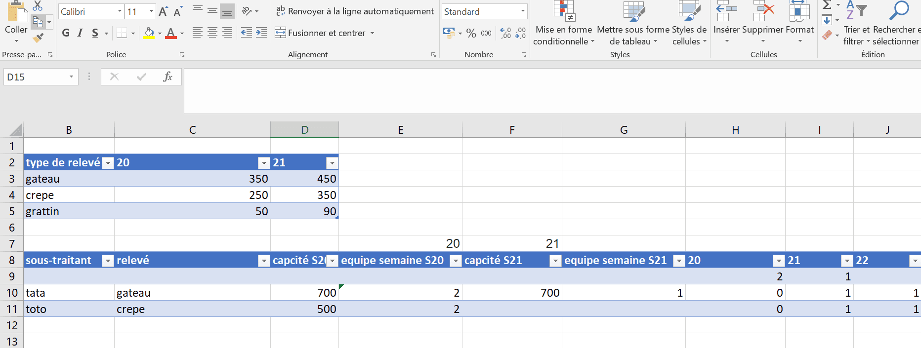

je suis pas bien doué avec excel et je dois mettre des outils en place et je sollicite votre aide
je vous joint un exemple du tableau sur le quel je travailles.
sur la ligne 8 il y a des en tête avec des colonne qui peuvent contenir le numéro de semaine. dans la cellule E7 il y a le numéro de semaine dans la quelle on ce trouve.
ce que je souhaite faire c'est mettre une formule dans la cellule E9
qui fasse
SI dans la ligne 8 je trouve le numéro de semaine de la cellule E7 alors je prend la valeur qui ce trouve dans la colonne correspondante pour a la cellule
14tableau.xlsx (12.28 Ko)

Quelle valeur ??? Quelle Cellule ???
exemple en E9 = une formule qui recherche dans les ligne en violet(8:8) la valeur de la semaine actuel(E7 ( dans mon fichier le nombre va être remplacé part( =NO.SEMAINE.ISO(A2)) si la formule trouve la semaine alors elle retourne la valeur
exemple:
en E9 je cherche 20 dans la ligne 8:8 j'ai trouvé alors je retourne la valeur de F9
Il y avait juste à modifier dans ma formule la plage pour la ligne 9 et la figer

Tu peut aussi remplacer ta formule en D10 par celle-ci et la tirer vers le bas pour recopie
Cela évite trois fonctions, SI()
=SI(E10="";"";INDEX($C$3:$C$5;EQUIV(C10;$B$3:$B$5;0))*E10)
