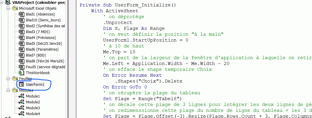

4) Pour le VBA, je l'ai collé sur ma feuille non pas "Absences" mais sur la feuille "UserForm1" ==> G bon ou g bon ?

Il faut déclencher l'ouverture et la fermeture du USERFORM en copiant les codes se trouvant sur la feuille 2 de mon premier fichier, je le disait ici : "Placer les code d'activation et de désactivation sur la feuille absence." :
' lorsque la feuille "absences" est activée
    ' on demande d'affiche le USERFORM1 en mode non modal = 0 Comme cela la feuille reste utilisable
    UserForm1.Show 0
' lorsque l'on désactive la feuille "absences"
Private Sub Worksheet_Deactivate()
    ' on décharge, ferme le USERFORM1
    Unload UserForm1
Ces codes sont à mettre sur la feuille Absences de votre fichier, c'est à cette endroit que se trouvent tous les code d'évènements de feuille, comme vous l'utilisez déjà pour les "selection_change" etc...

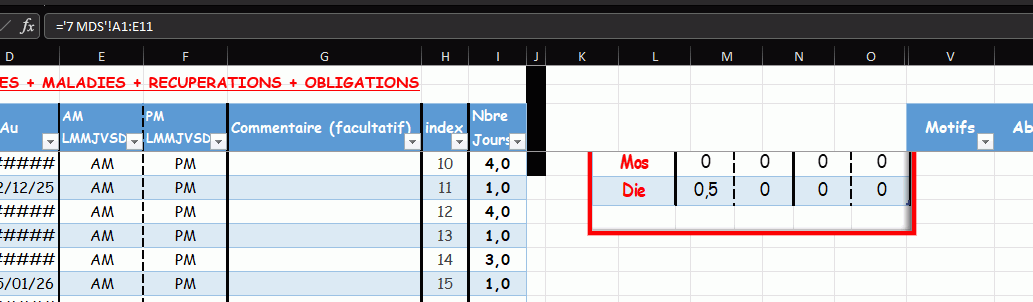

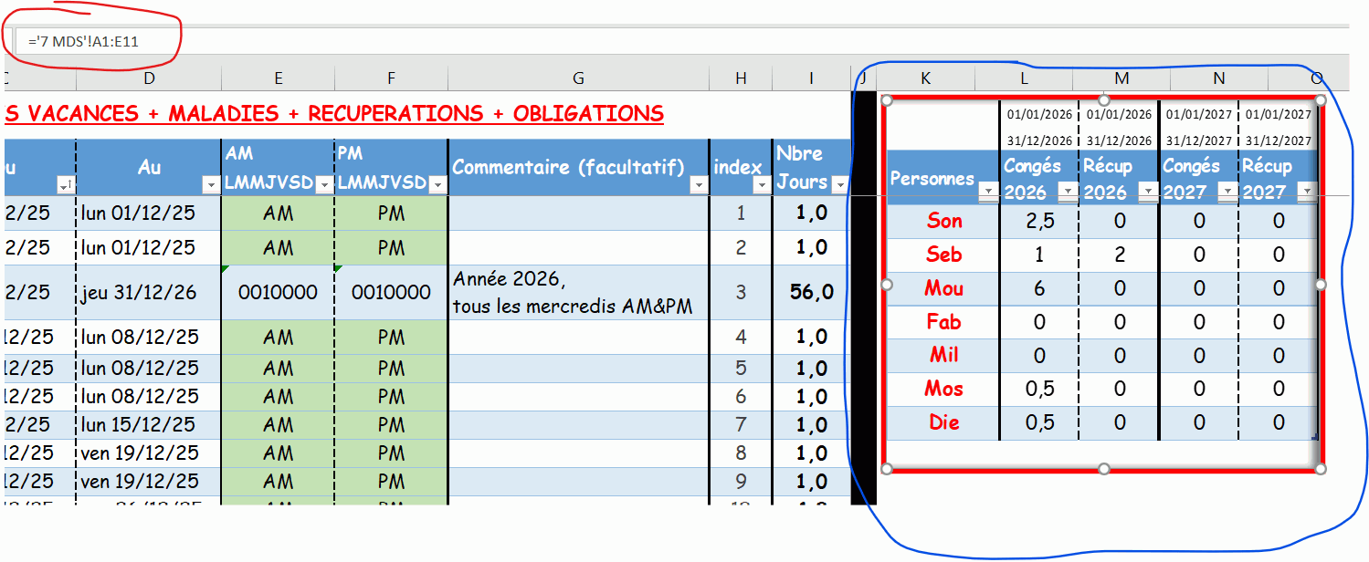

bonjour tout le monde,
sans UF, avec la camera qui se déplace ...
BsAlv bonsoir
se déplace ?
@ bientôt
LouReeD

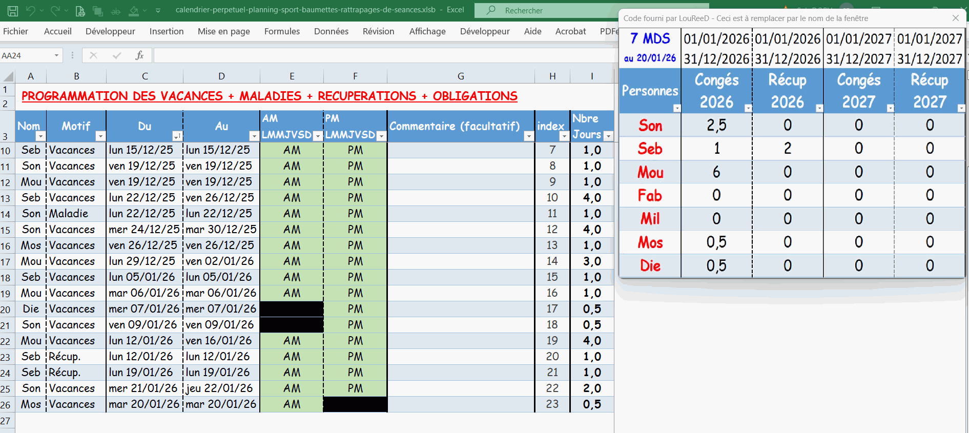

Désolé LouReeD, je n'avais pas tout compris...
Bravo, car ça donne ça :
C'est absolument parfait...
Ca me plaît à fond !!! C'est propre et sans bavure !!!
Merci à LouReeD, à AL 22 & à BsAlv
Bonne soirée...

re, salut LouReeD,
j'ai mis la protection (avec 6 options) sur toutes les feuilles pour le teste, peut-être plus tard on peut enlever cela pour certaines feuilles. Bon, maintenant, c'est attendre où on aura des problèmes ... .
Puis j'ai mis mon camera à côté de l'userform de LouReed. Mon camera se déplace seulement quand on change la sélection (event "change selection") et la première ligne du camera disparaît, donc si on fait un "scroll," je ne sais pas détecter cela, il faut choisir une autre cellule. Et, ... si on change par exemple D27 (là, Seb est en vacances pour la plupart de 2026 + 2027), alors mon camera se met à jour, mais l'userform ne le fait pas encore, c'est faisable ... si on ajoute quelque lignes à la macro "M_Comptage2"
