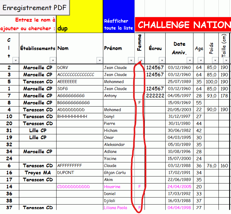

Savez-vous comment créer une colonne de cellules ("E") qui ne seraient que des cases à cocher :
Et quand on clique dedans, les écritures sur toute la ligne se transforment du noir au rose ;-)
Et vice versa, quand je déclique, le rose redevient noir ;)
Comme ça j'identifie mieux les femmes et je voudrais faire un tri aussi, que sur les hommes ou que sur les femmes ;)

Proposition:
Simplement en sélectionnant un cellule de la colonne E,
- si elle est vide ou si elle contient "F", la ligne passe en noir et la cellule se remplit avec un "H" pour Homme.
- si elle contient "H", la ligne passe en rose et la cellule se remplit avec un "F" pour Femme.
En remplissant automatiquement les cellules de la colonne E avec "H" ou "F", cela permettra de faire plus facilement les tris par la suite.
Cdlt
