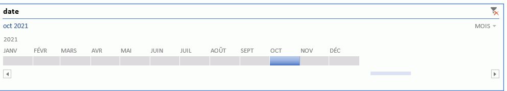

Un seul segment qui permet de relier plusieurs TCD en même temps
39test.xlsm (140.12 Ko)
Je cherche sans succès une méthode pour lier 6 segments de TCD issus de sources différentes mais contenant exactement les mêmes données (les mois)
Je souhaite relier les segments de façon à utiliser que un seul segment pour tous les graphique. un seul segment qui gère toutes les données.
Merci d'avance pour vos propositions des solution.
Veuillez trouver ci-joint l'exemple.

Selon la structure des sources, il peut être plus simple de les réunir via PowerQuery, intégré à Excel.
Sinon vois https://forum.excel-pratique.com/excel/lier-tcd-et-variable-135192#p831539
je n'ai pas pu les regrouper via PowerQuery et le code de vba n' as pas marché.
je sais pas pourquoi.
Sans un exemple représentatif des contenus sources on ne peut t'aider...

tout d'abord, je vous remercie pour votre proposition de powerquerty mais je pense que je ne peux pas relier mes graphiques avec un seul segment via powerquerty.
car les graphiques issus de sources différentes

en gros, je voulais avoir juste un seul segments pour tous mes graphiques.

pour la feuille graphe on doit avoir que un seul segment

Tu as utilisé PowerPivot et non PowerQuery
Ci-joint 2 solutions
  • soit relation par PowerQuery
  • soit relation par PowerPivot
Dans les 2 cas il faut récupérer l'info de la table RESSOURCE et dons utiliser Max ou Min dans les TCD car cela se propage chaque mois
122test-segments2-pq.zip (165.48 Ko)
merci beaucoup pour votre aide
