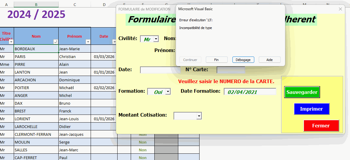

Rebonjour,
Tout fonctionne bien mais j'ai un problème.
Si j'ai oublié renseigner le N° de carte ou si le N° de l'adhérent est déjà dans la base et que je sauvegarde j'ai une erreur. (ou fichier joint)
debogage
J'ai mis le classeur excel modifié.
1exemple.xlsm (55.15 Ko)
Merci de votre réponse et de votre aide.
Bonjour le fil,
Je me permet de m'immiscer dans la conversation
Il faut sortir de la sub au début si les valeurs ne sont pa sprésente
Private Sub btnsauvegarde_Click()
  If Len(Me.txtn_carte) = 0 Then
    Me.lblmessage_numerocarte = "Veuillez saisir le NUMERO de la CARTE."
    Me.txtn_carte.SetFocus
    Exit Sub
  ElseIf Len(Me.cbocotisation) = 0 Then
    Me.lblmessage_cotisation = "Paiement Cotisation ?"
    Me.cbocotisation.SetFocus
    Exit Sub
Vous n'aurez ainsi plus le message d'erreur qui se produit sur la ligne
ActiveCell.Offset(0, 3) = CInt(Me.txtn_carte)
Transformation du chiffre texte en chiffre entier
