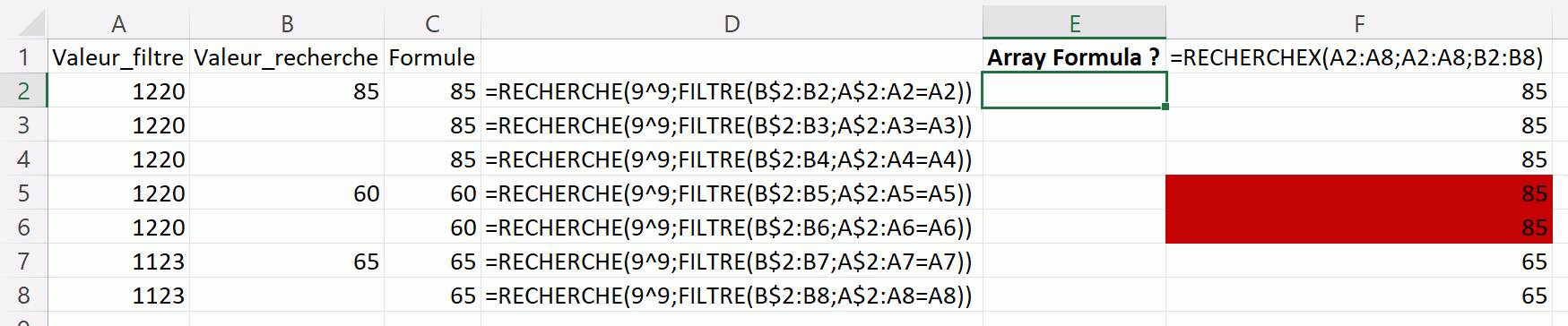

Je suis à la recherche d'une Array Formula (pour avoir une formule automatique sans avoir à la copier lors de l'ajout de ligne) pour trouver la dernière valeur non vide parmi les cellules au dessus dans la colonne B et en filtrant suivant la colonne A.
last
La formule en F1 =RECHERCHEX(A2:A8;A2:A8;B2:B8) affichera 85 en F2...F6 et 65 en F7 et F8. Alors qu'il faut trouver 60 en F5 et F6.
J'ai essayé de plusieurs manière mais n'ayant pas trouvé de solution, je sollicite votre sagacité.

je ne sais pas si j'ai compris l'histoire du Array, mais cette formule matricielle fait ce qui est demandé :
{=INDEX($B$2:$B2;PETITE.VALEUR(SI($B$2:$B2<>"";LIGNE($B$2:$B2)-1;0);LIGNE()-1))}
