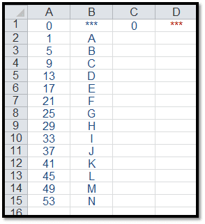

C1 :
=RECHERCHEV(C1;$A$1:$B$15;2;VRAI)
Il suffit de compléter cette table selon les besoins.

Sinon regarder la solution avec la table : une toute petite formule recherchev suffit ...
Pour la formule RECHERCHEV, je n'ai pu l'appliquer sur l'exemple joint !
Formule RECHERCHEV adaptée à ton fichier.
27recherchev.xlsx (15.71 Ko)
