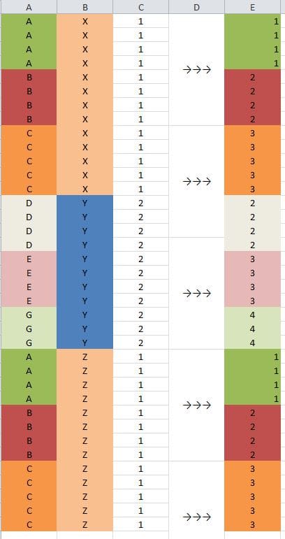

Après un bon moment à chercher, je viens vous demander de l'aide.
Je vous joint un fichier pour un exemple.
J'ai 3 colonnes de même taille en entrées:
Première colonne composée de A et B
Deuxième colonne composée que de X
3 ème colonne composée que du chiffre 1
J'ai une 4 colonne en sortie qui doit incrémenter de 1 à chaque fois que l'on passe d'une lettre à une autre comme le montre la figure ci-dessus.

si j'ai bien compris..., un petit bouton rouge à cliquer...
Private Sub cmdGO_Click()
iRow = Range("A" & Rows.Count).End(xlUp).Row
For x = 1 To iRow
    If x = 1 Then
        Cells(x, 4) = Cells(x, 3)
        If Cells(x, 2) <> Cells(x - 1, 2) Then
            Cells(x, 4) = IIf(Cells(x, 1) <> Cells(x - 1, 1), Cells(x - 1, 4) + 1, Cells(x - 1, 4))
20fourcolumns.xlsm (19.26 Ko)

Bonsoir Curulis57,
Merci beaucoup, cela marche du tonnerre. Manque plus qu'à l'appliquer à mon fichier original.
Encore merci de la rapidité de la réponse et bravo pour la qualité du code simple et compréhensible.
