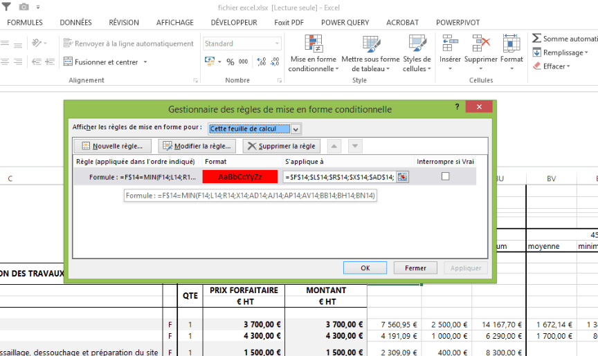

J ' ai recherché les min et max (tout à droite du tableau), je connais donc leurs valeurs ligne par ligne. Je souhaiterais maintenant afficher respectivement les min et max en rouge et vert. Par exemple pour la première ligne, pour 1190 EH le min est 2500, je souhaiterais donc colorier la case en rouge à l'endroit ou est indiqué 2500.

4 MFC pour tout le tableau : min, max pour 1190 EH et pour 450 EH (j'ai ajouté l'espace qui manquait en BV6)
18mfc.xlsx (75.95 Ko)
Super, merci c'est exactement ce que je voulais !!
