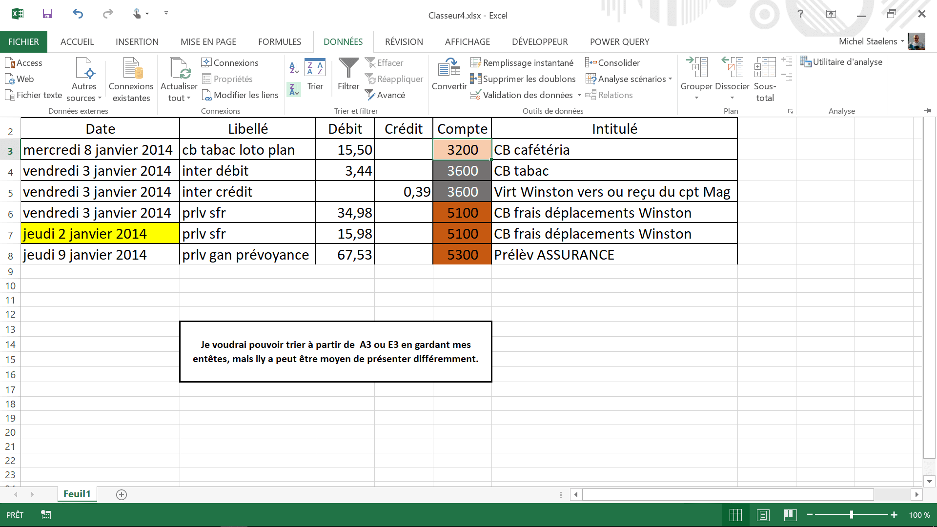

je voudrai effectuer un tri sur une plage de lignes et colonnes dates et valeurs, mais avec 2 lignes de titres :
Plage : A1: F3000
Ligne de titre fusionnée: A1:F1
Ligne de titre cellules simples : A2: F2
Le tri devrait donc se faire de : A3 : F3000
J'ai essayé de trouver, mais n'ai pour l'instant pas réussi ......!
Si vous avez une procédure, je suis preneur.
Merci à tous par avance
Bien cordialement
JPMC

Je joins un fichier, peut être plus simple pour voir ce que je souhaite et modifier s'il y a lieu ma présentation.
J'aime bien tel que c'est, mais à l'impossible nul n'est tenu .........! Pourtant Excel ....... tu fais beaucoup de choses....!

Mets toi sur A3 ou E3 et fais
Données A>Z ou Z>A !

Bonsoir, merci pour te pencher sur mon pb!
j'ai fait l'essai mais ça intercale ma ligne de titre
peut être autre chose a voir ?
je vais continuer mes essais, j'ai peut être raté un truc

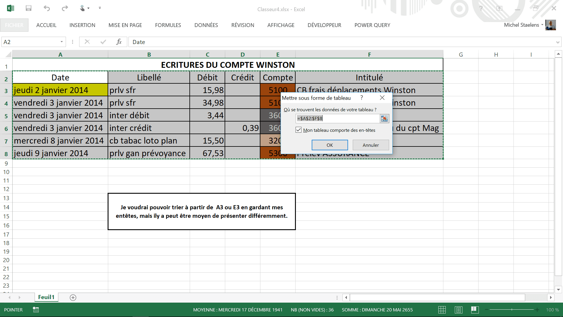

Curieux ... tu t'es bien mis sur la ligne 3 ?
Essaie d'introduire une ligne vierge entre ton premier titre et le second titre
Ou autre solution encore, passe tes données en tableau

j'ai refait l'essai, ça fonctionne. Le pb c'est que ma ligne A3 ne se tri pas.
J'ai essayé en me mettant en A2 ou E2, c'est pareil ......? moi aussi.

Donne ton vrai fichier, en mp si besoin.
As-tu mis tes données en tableau ?
Est-ce que ta colonne A contient des valeurs ou des formules ?
Re bonjour,
ca y est, c'est vu, j'avais coché la case "entête" dans le panneau de tri.
Merci beaucoup, à la prochaine...!
