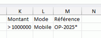

Ok, mais pour le filtre avancé vos données sont toutes > à 1 000 000 et commencent toutes par OP-2025, donc on n'y verra pas grand chose.
Il faut créer une zone de critères quelque-part :
et y faire référence comme ceci :
