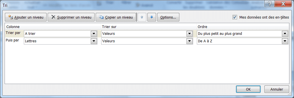

Bonjour le forum,
trier
Merci mbbp.
J'ai eu une autre solution sur un autre forum qui me permet de le faire via l'introduction d'une nouvelle colonne enrichie de :
NB.SI($B$2:B2;B2) étirée jusqu''en bas plus un trie avec cette nouvelle colonne et la colonne A trier.
