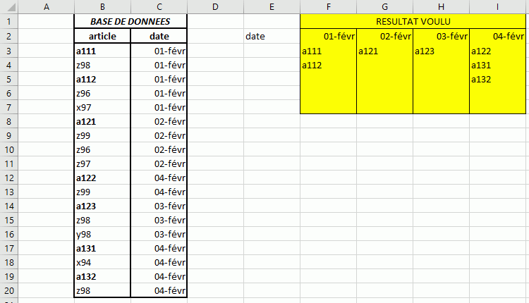

J'ai une base de données qui me donne une liste d'articles avec une date. Les articles en "a*" sont des numeros de projet et les articles suivant sont les sous-ensembles de ce projet.
Dans un tableau de synthèse, j'ai les dates à l'horizontale, et j'aimerais avoir en dessous la liste des projets de ces dates. Exemple en jaune.
J'ai fais deux formules qui me donnent une bonne partie de réponse chacune, mais je n'arrive pas à trouver la formule "intermediaire"
Pouvez-vous m'aider ?

Tu ajoutes la condition dans le si
SI(($C$3:$C$20=$f2)*(GAUCHE($B$3:$B$20;1)="a")
Crdlmt

DjiDji, merci énormément pour ta solution! J'avais essayé avec des Si(Et()), mais sans réussite...
Je ne savais pas que l'on pouvais avoir un * dans un SI(). Merci encore!
