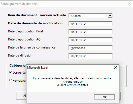

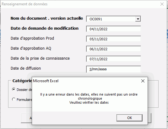

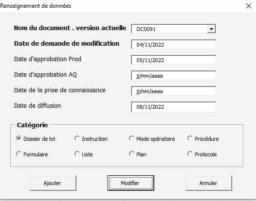

Dans tout les cas il faut que ça soit supérieur à "date_modif" mais si (par exemple) la date d'approbation AQ est supérieur à la date de prise de connaissance ce n'est pas possible pour il faut aussi vérifier ça et ceci pour chaque cas. Sachant que les champs ne sont pas forcément renseignés de suite et donc il ne faut pas créer d'erreur si ce n'est pas complété. Je vous mets un exemple en photo.
Et c'est ce que j'ai essayé de faire avec mon code mais ça ne fonctionne pas, cela n'est peut être pas possible.
J'ai une autre petite idée qui me passe par la tête je vais l'essayer.
J'ai réessayer autrement en intégrant des blocs if pour passer à la suite et tester les possibilités à chaque fois, ça marche pour le premier bloc "Else If" puis ensuite il valide mai sans vérifier les conditions, je pense que mon écriture du code n'est pas correcte.

Ca fonctionne super bien quand les dates sont toutes renseignées mais j'ai toujours le problème si jamais une date n'est pas renseignée, il m'affiche l'erreur ce que je ne voudrais pas, je voudrais qu'il l'ignore.
image image

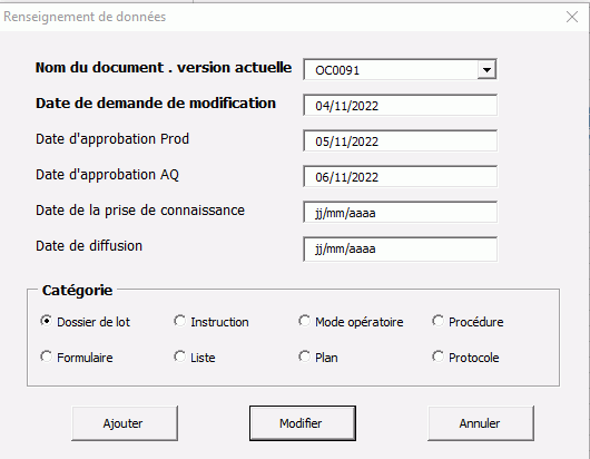

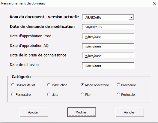

Vous pouvez faire ce test :
- ouvrez l'usf
- ne modifiez aucune date
- cochez une autre option dans l'encart Catégorie
- cliquez sur Modifier
Cela vous renvoie quoi ?
Si je change la catégorie et que je clique sur "Modifier" il me change bien la catégorie.
Il ne renvoi rien de particulier

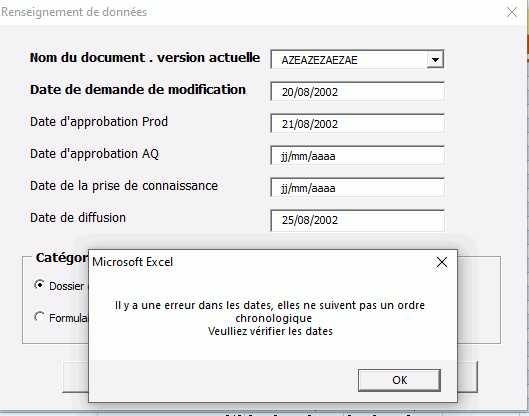

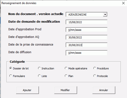

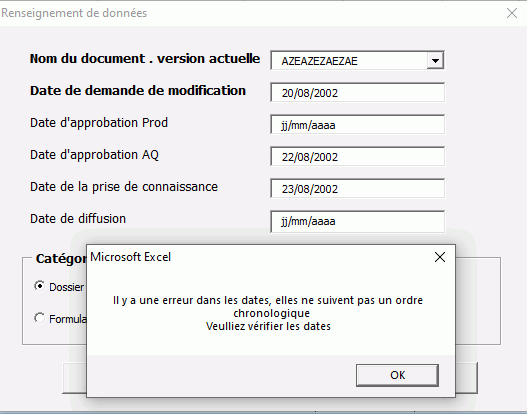

Le code fonctionne très bien jusque 3 dates rentrées mais au delà je ne sais pas pourquoi il affiche une erreur quelque soit la date.
J'ai beau regarder le code je ne comprends pas pourquoi, j'ai fais des tests, si on rentre "Prise co" en plus et que je supprime le bloc lié à "Priseco" l'erreur s'affiche quand même, bizarre.
En exemple : Les 2 screens en dessous marche, tandis que les 2 derniers ne marche pas
image image image image
J'ai trouvé l'erreur!!
Ton code marche très bien merci beaucoup! Il s'agit en fait que dans le code pour certaines date il fallait inverser le "<" en ">" pour respecter l'ordre chronologique.
