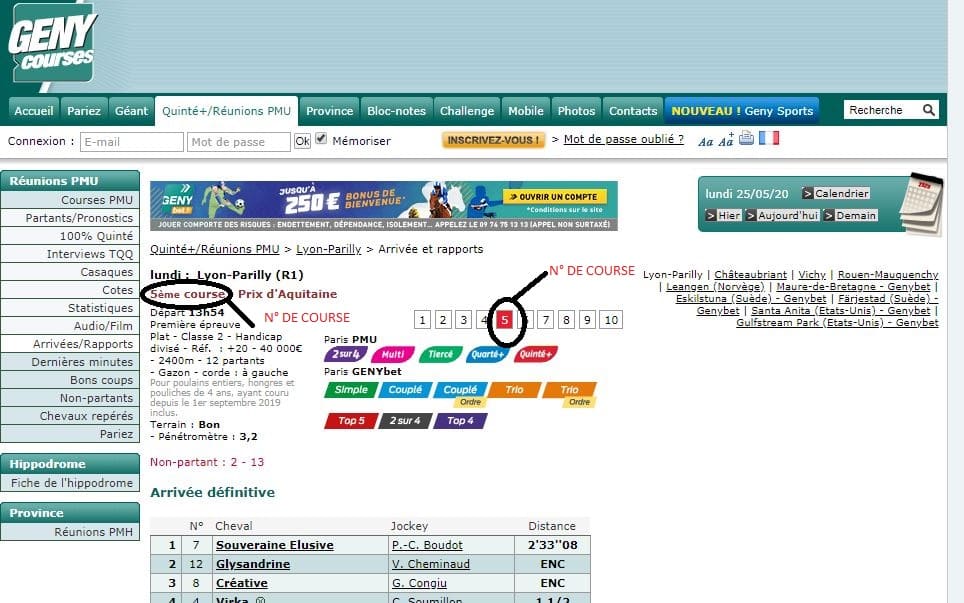

geny
16carnac29.zip (12.79 Ko)
11numero-course.rar (247.38 Ko)
