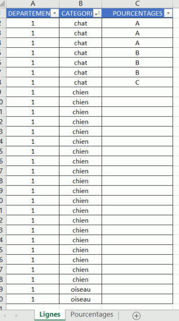

Merci pour vos réponses, cependant, c'est un bon début mais je n'arrive pas a aller jusqu'au bout de mon objectif, je vais essayer d'être plus précis :
En gros voici mon tableau ci-dessous "onglet Lignes", le but étant de positionner la bonne lettre dans la colonne pourcentage :

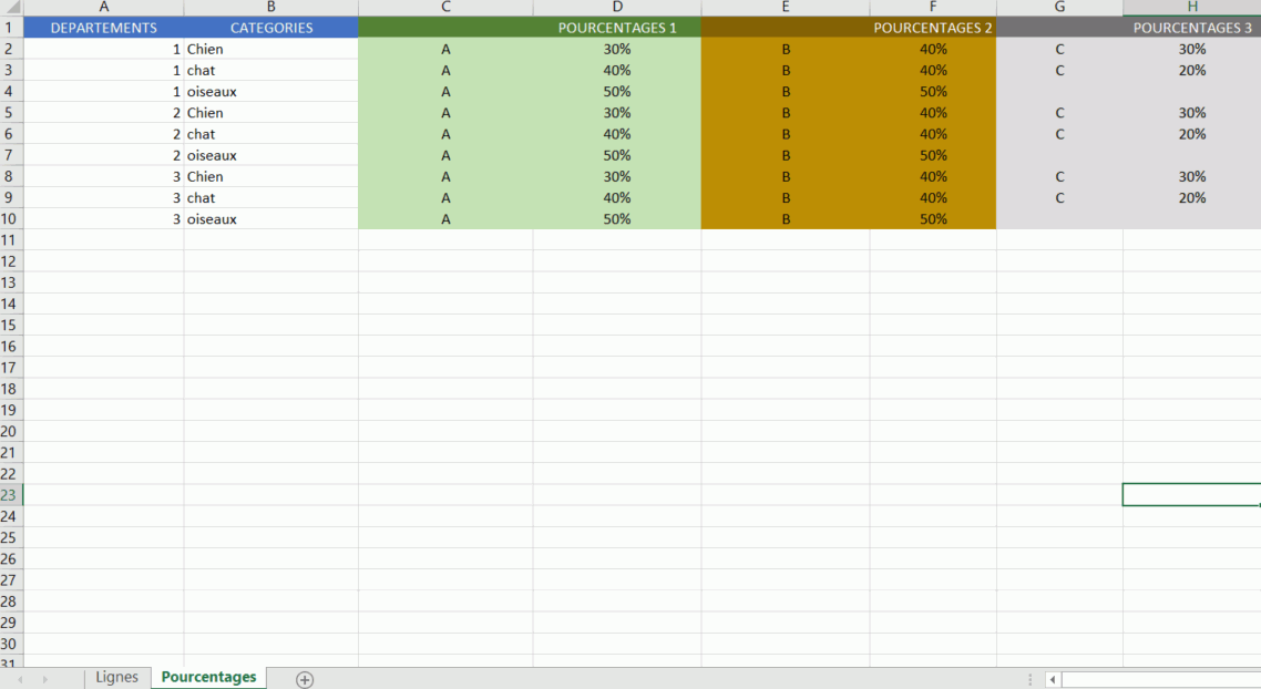

Pour se faire j'ai cette base dans un autre Onglet "Pourcentage" :
L'objectif étant de remplir dans le premier onglet la colonne pourcentage avec les lettres suivant les pourcentages affichés dans l'onglet 2 :
En gros dans le premier onglet, pour le département 1 j'ai 7 chats, je dois donc remplir 3 lignes avec la lettre A (40%) , 3 lignes avec la lettre B (40%) et 1 lignes avec la lettre C (20%).....
Je dois systématiquement pour REMPLIR le tableau aller voir le département et pour un même animal compter le nombre de ligne et y associer les lettre suivant le pourcentage associé au nombre de ligne (deuxième onglet)....
En espérant avoir été clair.

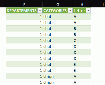

Bonjour à tous !
Une approche via Power Query :
Merci beaucoup tout fonctionne nickel, par contre une question si je rajoute un ou plusieurs pourcentages supplémentaire genre D => 30% et E=> 20% (en sachant que la ligne entiere des pourcentage sera égal à 100%) j'ai juste a rajouter ces lignes en questions :

Bonjour à tous !
Dans la proposition Power Query, une mise à jour du tableau structuré (t_Pour100) et un simple "Actualiser tout", vous retournera le résultat....

Bonjour à tous !
Etrange affaire....
J'ai rencontré des soucis de...... tableaux structurés ! La propagation ne se déroulait pas automatiquement.
Sans modifier la requête, j'obtiens ceci :
