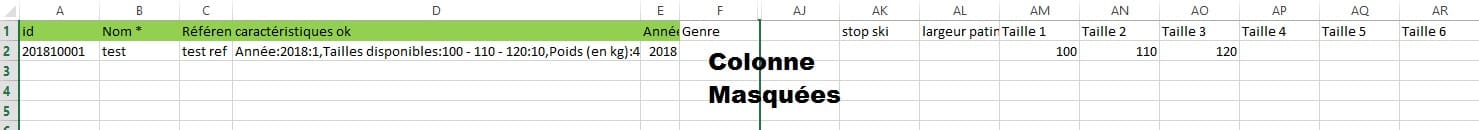

J'aimerai transposer des valeurs "horizontales en valeurs "verticales" tout en étant rattachés à un Id produit (cf visuel ci-dessous).
caracteristiques taille
Le tableau possède de nombreuses colonnes et beaucoup sont masquées car ce qui nous intéresse sont les colonnes A (ID) et à partir de AM (Taille 1).
Dans cet exemple nous avons l'ID 201810001 qui a différentes tailles : 100, 110, 120.

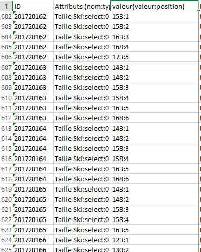

Ce que j'aimerais c'est que ces tailles se présente de la façon suivante dans une nouvelle feuille (ne pas porter attention à la colonne attributs)
declinaisons
Ici les valeurs ne correspondent pas à l'exemple du haut car c'est un vieux fichier rentré manuellement
Pour reprendre l'exemple j'aimerais que la transposition soit la suivante :
2018001 100:1
2018001 110:2
2018001 120:3
Les indice :1, :2, :3 doivent être rattachés à l'indice de taille (1; 2;3;...)
