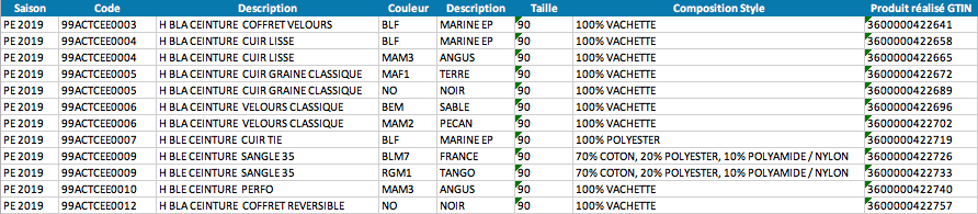

1- J'ai une base de donnée (somme toute relativement simple)
qexn

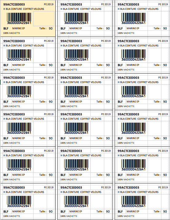

2- et souhaite manipuler ces données afin de les mettre en forme et obtenir une maquette semblable à ceci
x0k5
3- Cette maquette doit être ensuite répétée x20 pour couvrir une page comme ceci (ici la dernière ligne n'est pas visible).
rkwb
J'ai réussi la mise en page et chacune des 20 duplicata fait référence à la première en jaune.
Ma problématique est la suivante
Je cherche à faire en sorte qu'Excel crée automatiquement une page de chaque ligne présente dans la base de donnée.

Reste cependant un détail :
-- Le publipostage ne présente qu'un seul exemplaire de chaque ligne présente dans mon excel d'origine.
cdap
-- Or je souhaite que chaque étiquette soit répétée autant de fois que spécifiées dans la colonne Qté de mon excel de base.

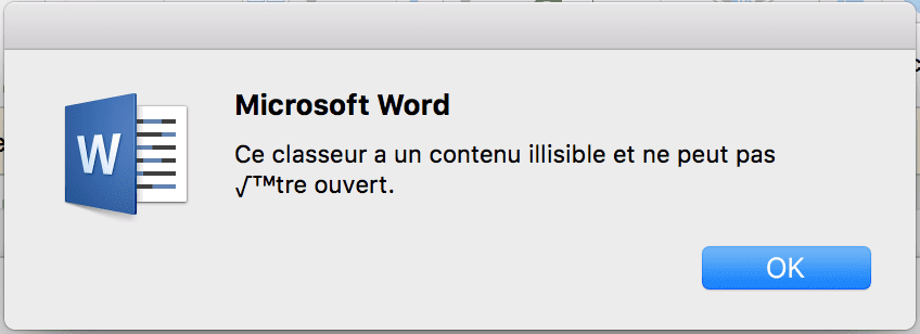

Merci 78chris mais j'ai beau avoir vérifié dans tous les sens rien n'y fait.
Si je déporte la macro dans un autre fichier, cela fonctionne mais dès que le code VBA est intégré au classeur ... Word ne parvient pas à lire le fichier xlsm
capture d ecran 2018 09 20 a 11 20 24
RE
J'ai bien des publipostages sur de sources xlsm sur 2010 et je viens de tester sur 2016 sans souci
Donc il y a un autre problème dans ton fichier
Merci Chris mais j'ai même tout refais depuis un fichier vierge et en faisant proprement les choses ... idem.
