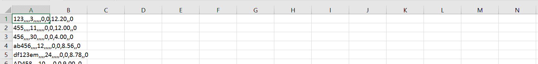

En effet tout fonctionne, sauf que lorsque j'ouvre mon CSV avec Excel toutes les données sont en A1; B1; C1...
Alors que je devrais en avoir une dans chaque cellule.
du coup je ne peux pas charger mon fichier CSV , car inexploitable.

Juste pour info je sais que c'est normal d'avoir ce type d'écriture en CSV, mais quand je l'ouvre en texte csv.
Normalement quand j'ouvre avec Excel, il respectent la mise en forme des colonnes.
Jean

.... tout fonctionne, sauf que lorsque j'ouvre mon CSV avec Excel toutes les données sont en A1; B1; C1...
ben... non !
un csv ouvert dans Excel directement donne toujours des données en colonne A
si tu veux l'ouvrir en tant que table réellement séparée en colonnes, utilise "ouvrir" ou Power Query (je préfère)
